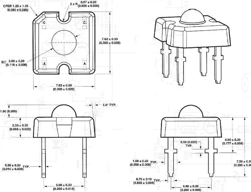

Žvotnost LED diod by měla být několikanásobně vyšší, než životnost žárovek, výrobci "LED-žárovek" se pravděpodobně snaží dohnat jejich malou (vysvětlím dále) svítivost tím, že zvýší jejich proud na maximum, pak životnost samozřejmě klesá, nejde tedy o napětí, ale o proud a ten je dán předřadným odporem, v něm bude ten čert. Jestli tam ovšem vůbec nějaký odpor bude (třeba v klíčenkách bývá 4,8V a žádný odpor tam není, jinak bílá LED má při správném proudu napětí okolo 3V). Co se týče té svítivosti, pokoušel jsem se nahradit původní 5W žárovičku LED diodou (rozbil jsem starou žárovku, použil jsem patici a připájel jsem odpor a diodu). Jedna obyč 5mm dioda je skutečně málo, hlavně proto, že svítí bodově, tím pádem nedochází k odrazu světla do paraboly a k "prosvícení" celého světlometu. Podle mne důležitá funkce parkovaček-zajistit aby bylo světlo "trochu" vidět, když odejde hlavní žárovka, aby auto z dálky nepřipomínalo fichtla, rozhodně nebyla splněna. Dále jsem dělal pokusy s tzv. autoLED (viz. http://www.hebeiltd.com.cn/old/LedAuto2.jpg ) - jedná se o speciální diody určené pro aplikace v dopravní signalizaci a pod., kdy je na čipu umístěno diod několik, mají i vyšší napětí a proud, ale hlavně vyzařovaný úhel těchto diod je mnohem větší, ve srovnání s 5mm obyč. LED, nicméně pořád nedostatečný k účinku srovnatelnému se žárovkou.
Poměrně rozumné řešení, ale špatné zapojení a barvu, jsem našel zde http://www.favorit.webz.cz/photos/navody/parkovacka.jpg celý návod, zhruba v polovině stránky http://www.favorit.webz.cz/navody.php .
Správně by měla mít každá LED, nebo série LED diod svůj odpor, několik diod paralelně, navíc různých typů, s jedním společným odporem není správné řešení (napájíme je zdrojem napětí, ale ony potřebují zdroj konstantního proudu)
To jen tak pro inspiraci.
