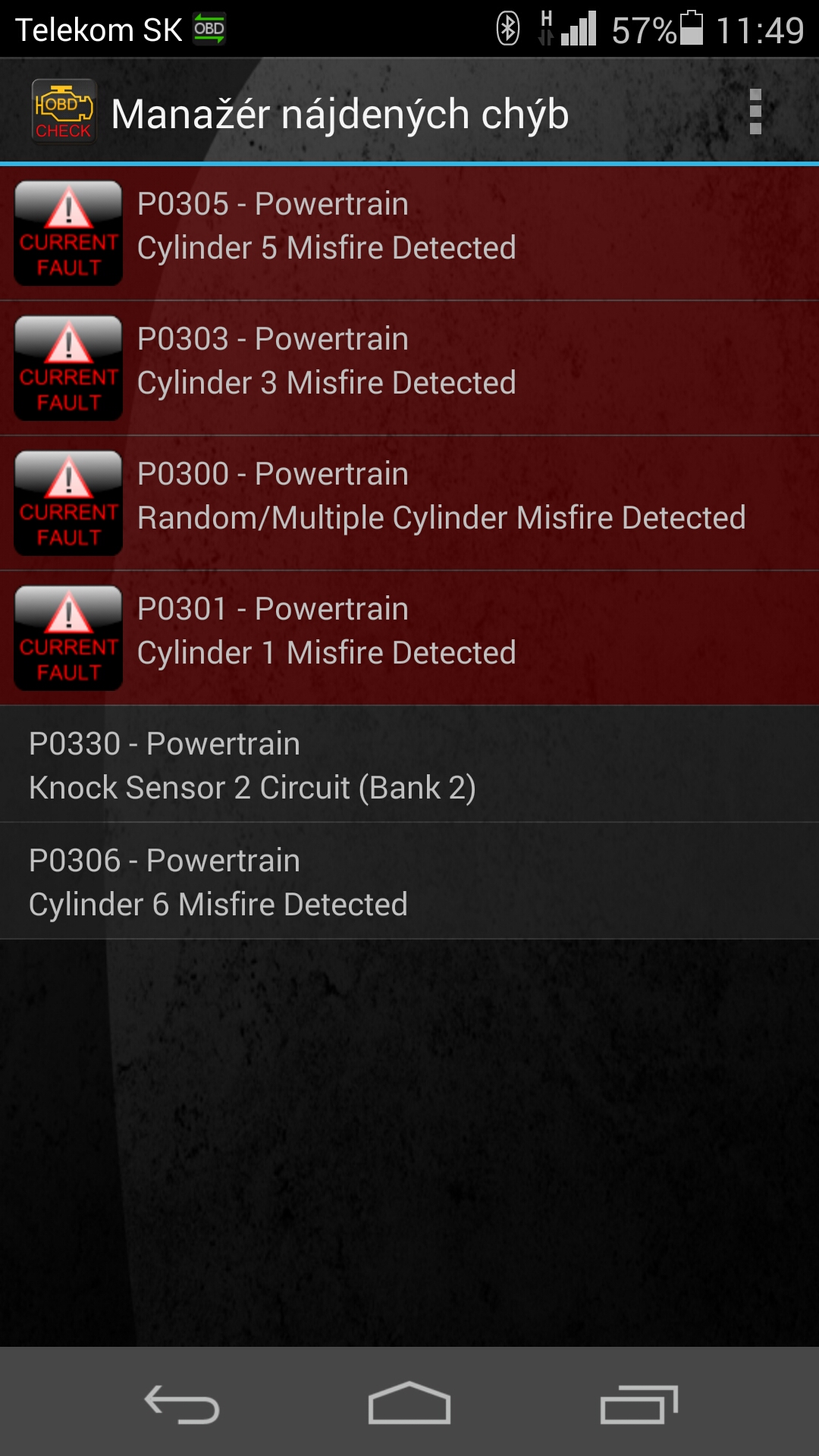

No me napada podpalene ventily. takze netesnost valcu a male kompresni tlaky.

Toto ma Santik vyhodí počas jazdy...
Mechanik mi vravel ze na 90% sú tlaky v háji...

asi budeš mít podpálený ventil -kolik máš najeto na LPG?
