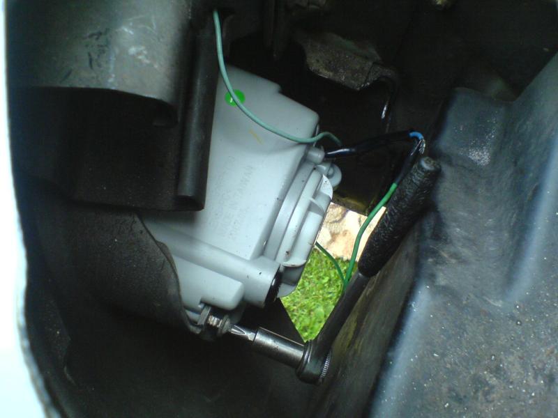

tak mlhovky uz mam namontovany zatim mam jednu fotku jak jsem udelal připojené ke světlu potom jsem toXfield píše:to zahyx:
Jak pokračuješ s monáží mlhovek? Na netu jsem našel nějaký z druhovýroby za cenu kolem 1100,-/ks, takže docela uvažuju, že se do toho taky pustím, pokud existuje nějaký elegantní zapojení.
Ty originální, co máš vypadají taky takhle?
nejak zapomel vyfotit jelikoz jsem byl unavem a nebilo mi dobre delal jsem o do půlnoci ale to je jenom na
kazdem kudy si ty kabely natahne ale ja jsem to dal do skřínkové kde jsou ostatní rele (a je to všechno napojení pomocí
fastonů),to vyfotím a nakreslim jak jsem to zapojil a vypinac jsem umistil do přihrádky pod radiem. jo nejak takhle vypadaj

Re: montáž předních mlhových světlometu
tak gratuluju k úspěšné montáži
.... natáhnout kabely snad zvládnu - dělal jsem to už na několika autech - nejhorší vždycky je, najít nějaký vhodný místo pro připojení na "el.síť", kam se dá schovat pojistka i relé, a pak najít přístupnou průchodku z motorovýho prostoru do kabiny.
Moc pěkný .... já už je mám objednaný, ale jednu nemají na skladě, tak čekám ... o víkendu vyzvednu spínač (chci použít stejnej, jako na zadní mlhovku a dát ho na místo pro TCS) ... už se nemůžu dočkat
... kudy jsi natáhl dráty z kabiny do motorovýho prostoru? (hledání té průchodky je vždycky utrpení)
