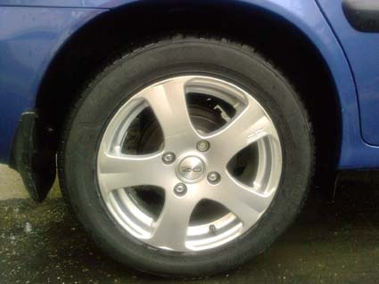

roman095
Příspěvky: 21
Registrován: 31 bře 2009, 20:50
Bydliště: Nové Zámky, SR
Re: ALU KOLA
Příspěvek od roman095 »
Tak som sa "potešil" a doprial si tie spomínané kolieska. Sú to OZ RACING, 5-STAR, 6Jx15, ET40. Úpravy boli potrebné len pri stredových krúžkoch a ich úprava na 67,1mm a kúpa bezpečnostných matíc. Pneu 195x55 R15 Goodride. Zatiaľ spokojnosť.... Na zimu pripravené 185x65 R14 Barum Polaris 2 na pôvodných plech. diskoch.

jjenik
Příspěvky: 23
Registrován: 29 dub 2010, 22:48
Re: ALU KOLA
Příspěvek od jjenik »
Hyudai Matrix 1,6 76KW r.v.2004 najeto 27500 km
adam221
Příspěvky: 1449
Re: ALU KOLA
Příspěvek od adam221 »
Pekne alu.... Uz ich mas na aute? Lebo ten disk je dost siroky... 9x16 :-k
