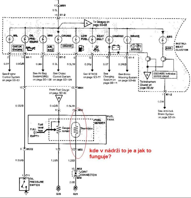

tak jsem doufal, že mě tento problém nepotká, ale bohužel. Podařilo se mi vyjet auto do sucha až tak, že chcíplo. Kontrolka paliva se standardně rozsvítila někdy 80km před, takže to bylo ok. Tak dolijem trochu paliva, abych dojel na pumpu. Dojedu a tankuju do plna. Věřete nebo ne, nacpal jsem to až po hrdlo a na stojanu svítil údaj 60,03l. Jsem si pořád myslel, že nádrž má objem 50 nebo 55l či kolik to má mít......No pravda, je to i včetně té přívodní hadice, ale ta víc jak 3l mít nebude.
No a kontrolka už neshasla, svítí a svítí a svítí. Takže se chystám hrábnout do nádrže.
Dělal to už někdo? Vim, že pod sedadly je přístup k čerpadlu. Ten systém na kontrolku je taky v tom vloženém plastovém válci nebo je to někde jinde?
Dík

_
fuel sender.JPG (82.92 KiB) Zobrazeno 1844 x

je to vsechno v jednom
je tam takovej malej stribrnej valecek asi 1cm v prumeru a 3cm dlouhej, je to u toho nasavaciho sitka
teda aspon tak to je na tom cerpadle co mam v budoucim obejvaku nekde pohozeny :mrgreen:

metoda "nech to chvíli vyhnít" zabrala sama. Asi po 3dnech kontrolka začala svítít míň a míň, jak když ji dochází baterky. A už uhasla zcela, takže asi vyřešeno :-). Každopádně vícekrát to už pokoušet nebudu, nadruhou stranu vim, při jaké pozici ručičky je to nasuchu.
