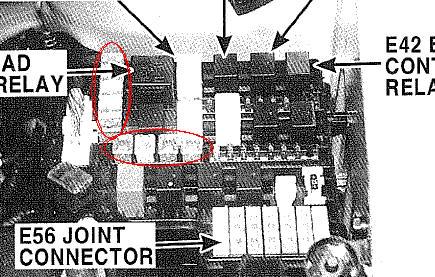

Chtěl jsem se zeptat, zda-li někdo nescháněl náhradní pojistky do našeho Matrixe. Narazil jsem na hranaté-čtvercové, asi nožové pojistky. Všude mají jen malé či velké nožové klasické placaté, ale tyhle jsem nikde neviděl. Co je to za typ?
Viz obr.

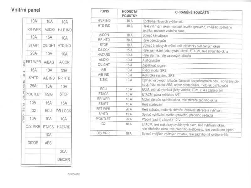

Zdravím,jsem 3týdenním majitelem čtyřletého Matrixu 1,5 CRDi a nefunguje 12V zásuvka v zavazadlovém prostoru.Kde jsou pojistky jsem díky tomuto fóru našel,ale která to je už nevím.Ofotil jsem popisky pojistek a můžu někoho poprosit o popis skratek k jednotlivým pojistkám?

jareka píše:Zdravím,jsem 3týdenním majitelem čtyřletého Matrixu 1,5 CRDi a nefunguje 12V zásuvka v zavazadlovém prostoru.Kde jsou pojistky jsem díky tomuto fóru našel,ale která to je už nevím.Ofotil jsem popisky pojistek a můžu někoho poprosit o popis skratek k jednotlivým pojistkám?
http://image047.mylivepage.com/chunk47/ ... jistek.jpg

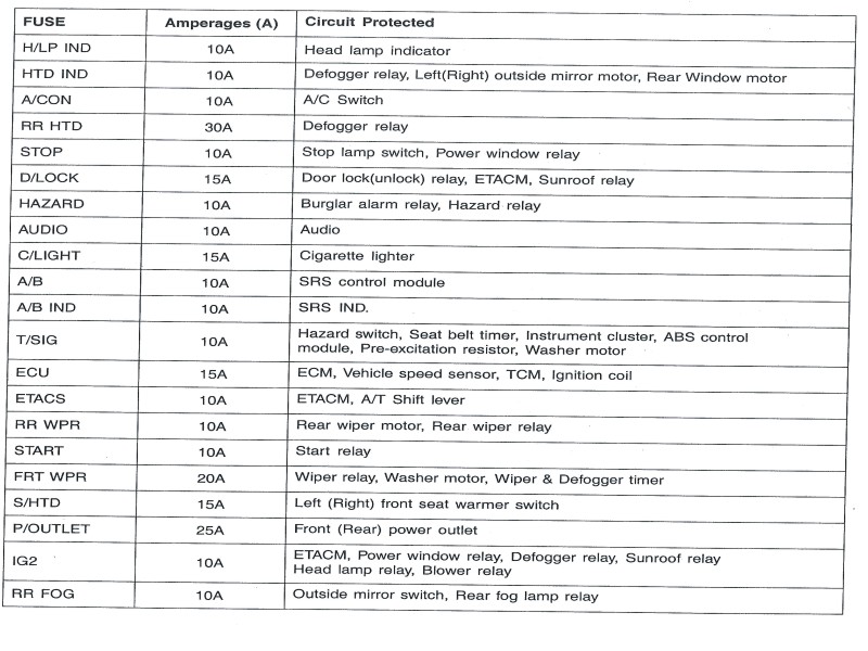

Mohu vypomoci alespoň anglicky ?

Díky i tak se dá.Přelouskám to,přeložím a dám tady odkaz.Určitě se to bude hodit i dalším.

jareka píše:Díky i tak se dá.Přelouskám to,přeložím a dám tady odkaz.Určitě se to bude hodit i dalším.
Máš to i česky.

Díky za tabulku v češtině.Normálně mě padla čelist. =D>
