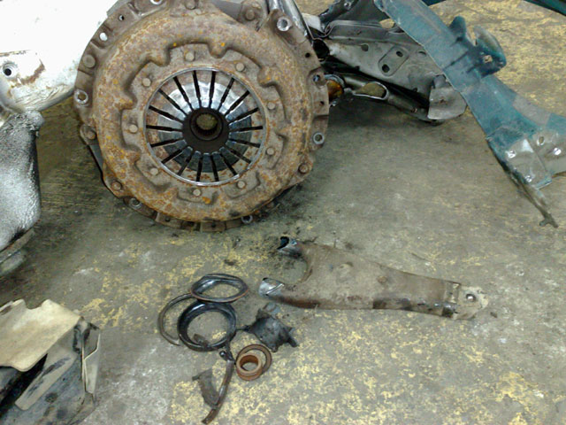

takze takto nejak to vyzeralo:
lozisko uplne na srot, pritlacak kvalitne obruseny a vidlicka tiez...
tie plechy okolo nastastie nie su moje :)

Re: spojka prevodovky
Příspěvek od dandy008 »
Tak k tomu, není co dodat :-k

šnek
Příspěvky: 32
Registrován: 03 bře 2009, 21:44
Příspěvek od šnek »
hm fakt husty,pocitam ze ji mam v hodne podobnym stavu,az prijdou prachy taky me to ceka :( :( :(
