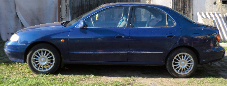

to sou ty moje harde?

Paul: prakticky jo, jen mas pneu 195/60, coz je taky lze (jsi v pomyslne 5% toleranci)..ale kdybys touzil po 195/50, mozna bych si od Tebe vzal ty moje bejvaly 195/60, pac jsem si zvyknul na komfort, kterej ted nemam.
