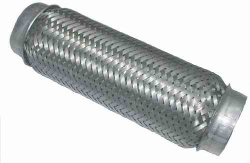

Okno sa mi nedalo pripadne slo tazko stahovat ked sa roztrhlo ocelove lanko v tom mechanizme. Ale moze to byt aj niecim inym samozrejme. A na tom vyfuku mate na mysli tento diel ??

Ak je to ten vlnovec tak do 1000,- aj s robotou by to mohlo byt. A mali dole v tom servise tapacir z dveri alebo len tak od oka povedali ze je to rozbite ??? :D

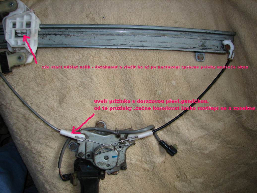

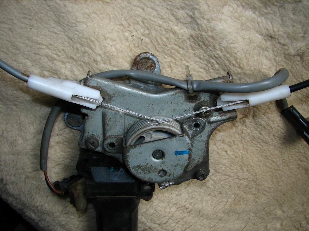

No je to lanko ako na brzdach na bicykli (kole) aspon mne to tak prislo no a jednoducho bolo roztrhnute, rozstrapkane. Tie lanka su tam 2.

Najcastejsie to je roztrhnute, alebo roztrapkane lanko. Asi sa im v tom servise jednoducho nechcelo s tym zaoberat a tak ti povedali, ze je to kaput :)
Tu na fore su navody ako ho mozes skusit vymenit:
https://www.hyundaiclub.net/viewtopic.php?f=2&t=11627
https://www.hyundaiclub.net/viewtopic.php?f=2&t=11629
Na pravom okne som to uz menil a dopadlo to dobre a na lavu stranu som napasoval z 4dv cize dalsia alternativa :) Inak ta cena je pekna blbost. Nove stahovanie okna stoji cca 2.500 SKK...

Ja by som tiez stavil na to pretrhnute lanko. Cena 7000,- to asi mysleli na cele auto :D Nejake vrakovisko sa iste najde kde sa da skontrolovat aj vizualne ci to funguje a nic nieje poskodene.

Vrakovisko som myslel vtedy riesit pokial by bol zly mechanizmus a nie lanko. Obycajne ocelove brzdove lanko (2 metre dlhe), cca 20 korun
