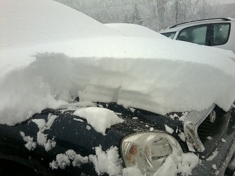

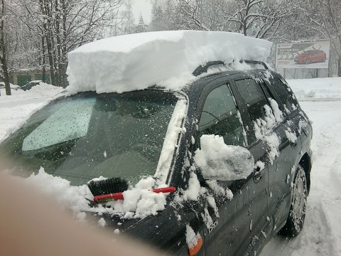

Veľký piatok 29.3.2013 zase si dnes môžem troch zajazdiť na snehu ,Santa to zvláda úplne bez problému na rozdiel od iných nepotrebujem lopatu.Ak to takto pôjde ďalej nemusím asi ani prezúvať.
