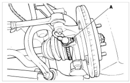

Zdravim, posledni dobou se mi začíná ABS spínat při každé příležitosti, když brzdím.
Nezáleží na povrchu, pedal začne pulzovat prakticky kdekoliv tak 6krát z 10ti brždění.
Nastavuje se citlivost někde v ŘJ ? že by stačilo zajet do servisu případně asi vadné čidlo - neví někdo jak to se cenově pohybuje ?
Díky

citlivost se nenastavuje. Spíš to vypadá na nějaké čidlo, že ti nedává pulsy. Koukni se na kabely k čidlům, vlastní čidlo poznáš celkem snadno, protože je to jediná věc, která je na brzdiči s drátkem. Cenu nevím, ale dá se poptat.

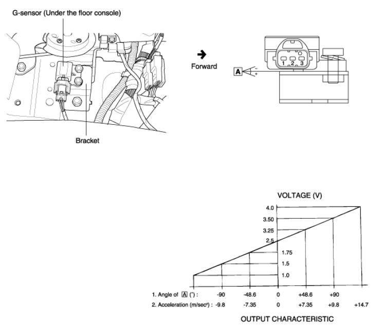

Čidlo by mělo mít odpor meti vývody 1,385 kohm s tolerancí +- 110 ohm. Jinak na ABS ještě reaguje akcelerační čidlo, to je umístněné uprostřed v konzoli nekde v místech ruční brzdy. Vše na obrázcích
Akcelerometr
Akcelerometr
Umístnění čídla ABS
Umístnění čídla ABS
