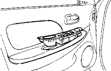

Ahoj všem, mám Sonátu r. v. 2000 a potřebuju sundat tapecírunk z předních dveří kvůli výměně reproduktorů. Ze dveří spolucestujícího tapecírunk vymontovat šel bez problémů, ale u řidiče je to nějaký oříšek. Mám pocit, že ten tapecírunk "drží" na tom ovládacím panelu, který je umístěn na loketní opěrce. Ale jak ten panel vyndat, na to nemůžu přijít. :? Všem moc děkuju za rady. :wink:

povolic srouby a tapecirunk odtrhnes od dveri a odpojis vsechny kabely vedouci k loketni operce

Jo, šrouby mám uvolněný všechny. Tak to mám tedy zkusit silou? Asi je to nějak zašprajclý. Nemá s tím někdo zkušenosti? Aby se mi ten plast okolo tlačítek nepodařil nějak rozlomit. To by bylo nemilé. :oops:

musis sundat celej tapecirunk a potom odpojis konektory od tlacitka poprve na elantre jsem to sundaval a taky to slo velice tezko musel jsem zabrat hlavne jestli jsi to vsude odsrouboval

Jasně, odšroubovaný to je, ale teď koukám na stránku hmaservice.com a představ si, že u Sonaty se fakt asi bude muset nejdřív vyndat ta placka s ovládacími tlačítky. :shock: Ale jak se vyndavá (tedy za co tam drží), to tam už nepíšou. :oops:

Já to mám právě z těch stránek http://www.hmaservice.com. Přímo na tu stránku, kde jsou ty obrázky, ale nejde dát odkaz, ale ten obrázek i popis poslat jdou. Je tam k tomu napsáno: "d. Remove the power window main switch and disconnect the power window switch connector.

prelozeno Odebrat sílu okno hlavní vypínač a odpojte napájecí konektor přepínání oken. musis zabrat za ten tapecirunk od spoda poradne a pak si odpojis konektory

Tak už se mi to povedlo! A skutečně se musí vymontovat celý panel a pak teprve tapecírunk. Sice to tam docela drželo, ale nakonec se to podařilo vytáhnout.
