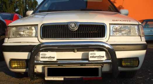

Re: montaz ramu santa -
tak uz je tam
- ten bazmek jsem vyrobil a pohoda... skoro podle originalu
perfektní, krásně decentní
Hm, to vypadá velmi slušně.
By mne zajímalo, jak to vypadalo na té felicii.
hrozně..viděl sem getze s podobný a fakt k smíchu a k pláči zárověn
no nějak takhle
