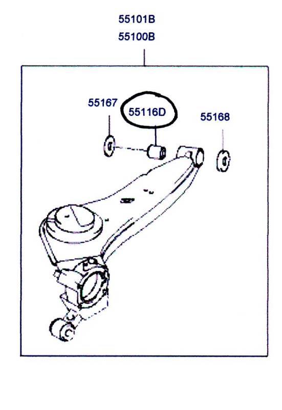

Re: vrzání závěsu
A jak je to pak s vyndáním a hlavně s nalisováním silentbloku? Asi to budu muset celý sundat dolů co? Čirou náhodou by jste asi origo číslo dílu nikde nedohledal? Pokusil bych se to dohledat v druhovýrobě. Díky za případnou odpověď.
Re: vrzání závěsu
Když jsme odřezali ty 16ctky šrouby , vyklonili jsme ramena co šly dolů , vyřerali ze starých silentbloků gumu a vnější kroužek rozřízli "šukalkou" na dvou místech. Tím se kroužek uvolnil a šel vyndat z objímky v ramenu - pozor , aby nedošlo k přeříznutí i objímky v ramenu. Pak jsme ty objímky v ramenou pořádně vyčistili , zbavili grotů a namazali olejem.
Na montáž jsme použili dva kovové kroužky síly tak 10 mm se středovou dírou asi 18mm (byla to původně hlava frézky na dřevo) , průměr větší než je průměr objímek v ramenou a závitovou tyč , myslím , že M16.
Z jedné strany kroužek , pak objímka s ramenem , silentblok , druhý kroužek , skrz tohle celé prostrčit závitovou tyč M16 potřebné délky , opatrně stahovat , mazat a kontrolovat pomyslnou osu silentbloku s osou objímky. Jak to tam vlezo hičmo , je konec - vymlátit a nový silentblok.
EDIT: tohle je na 2.4 benzín , rok 2002 , 4WD
