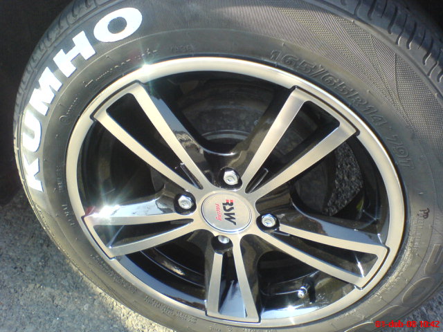

ahoj tak ja mam na 1,1ce tady tyhle je to rozmer 6J,4*100,et 38 na ne jsem mel puvodni gumy 165/65R14 ale problem byl v tom ze lemy disku lezly ven tudiz nebyly tak chranene.letos jsem poridil pneu BFgoodrich g-grip 175/65R14 a disky se pekne schovaly do gumy problem je v tom ze je nemam zapsane v tp.
