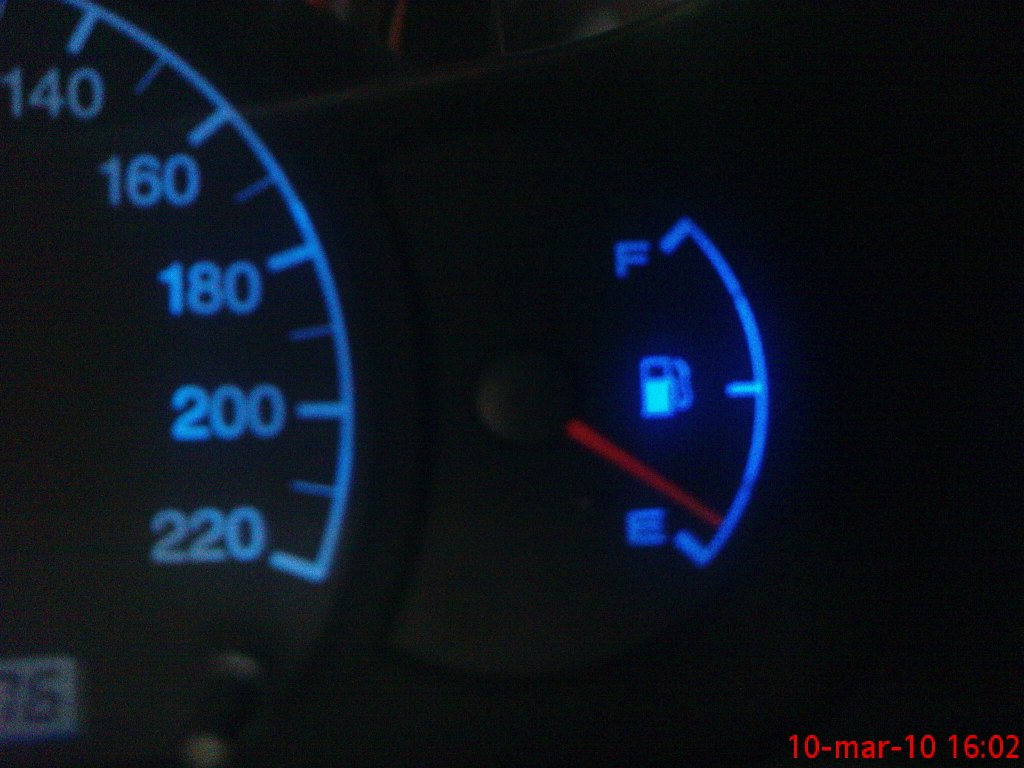

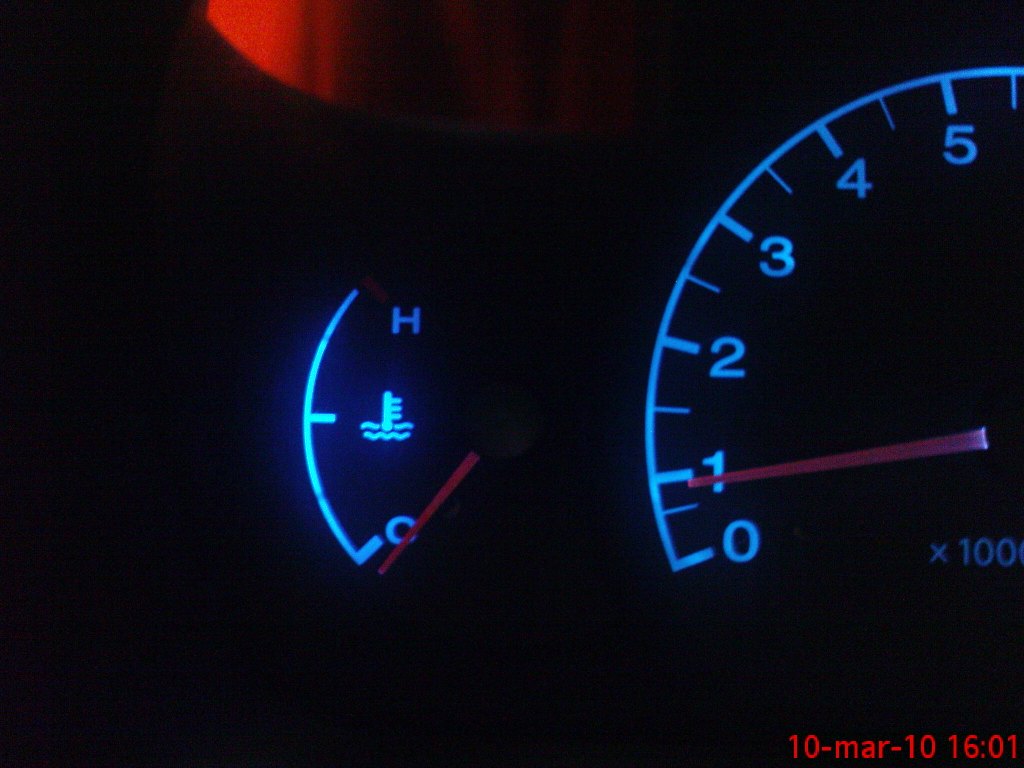

Da sa prerobit stymy led aj osvetlenie tachometra?ja ho mam zelene...chcel by som mat modre
