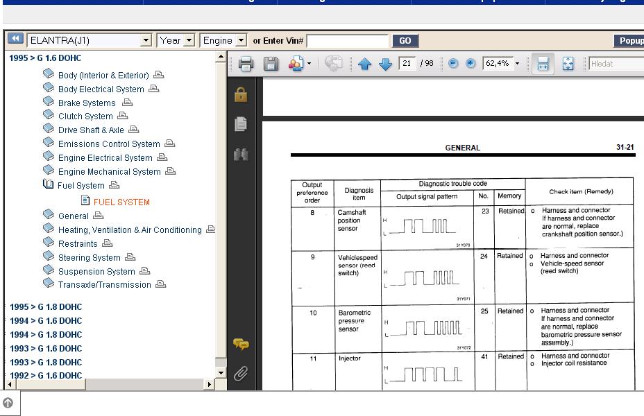

Rave: Nasiel som si chybove kody lantry 1,6 z 1995 a 24, podla videa je Vehiclespeed sensor (reed switch) - takze zrejme bude nieco s cidlom otacok... je to na hmaservice pod Fuel system :hyu:

Vehicle speed sensor - cidlo rychlosti vozidla
To s otackami nema nic spolocne. Toto cidlo je pouzite v autach s CC - tempomat. Niesom si isty, ale nemyslim, ze to ma nejaky ucinok na motor.
Cidlo otacik motora je integrovane do camshaft pos. sensor. (cidlo polohy vackovky)

m1rek: ono je to cele tak komplikovane interpretovane, reagoval som na chybovy kod 24 a jasne ze camshaft sensor by mal byt v Engine Electrical System ale podla videa ide skor o otacky ako o rychlost, len skrz to sme riesili cidlo otacok... Ale pre takychto vymenach je to narocne a je sanca ze nieco nedopadne ako ma... :hyu:
