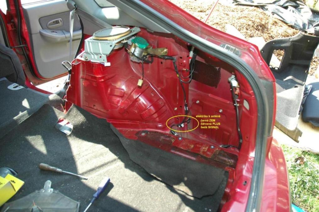

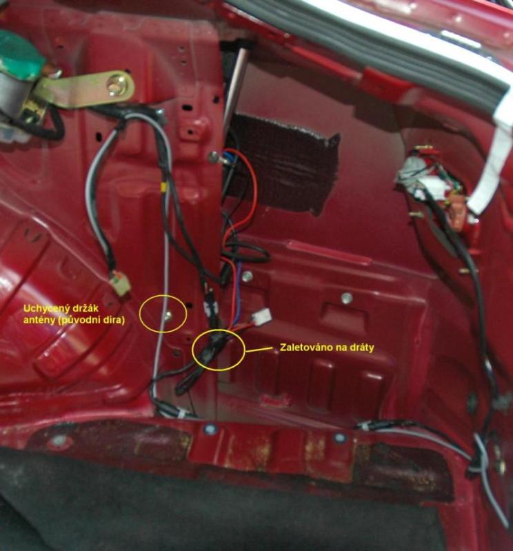

Tu antenu som mal von vcera akurat, treba dat dolu tapacir z kufra pravej strany dva sroby a zopar rychlodrziakou a tam je namontovana vcelku fajn pristup a nic zlozite...je tam par srobou a potom to len vytiahnes smerom dolu cele...

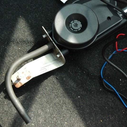

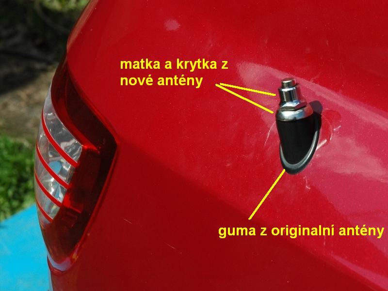

Dostal jsem se prozkoumání situace okolo antény. Po pro mě docela pracném(bylo to poprvý) sundání pravého obložení kufru jsem zjistil, že mám zaražený ten vysouvací teleskop až dovnitř, přičemž je ještě k tomu zlomený, takže k ničemu. Motůrek a celý mechanismus včetně držáku chybí

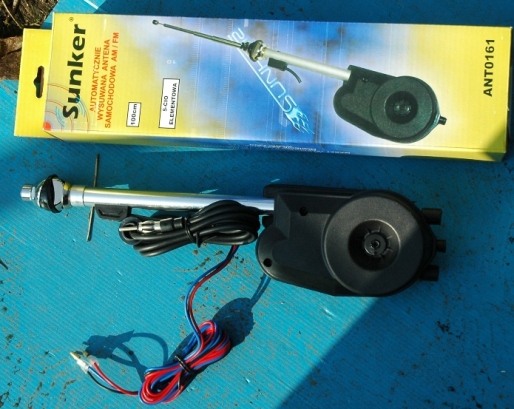

Myslel jsem, že bych koupil tu universální anténu co jde na lantru http://www.tipa.eu/cz/produkt/14470023- ... va-am-21m/ , ale u ní držák nebude. Na vrakovišti jsem nesehnal nic. Ani hloupé těsnění, které je u mě zničené(asi to někdo páčil a část ulomil). Psal jsem do Hyundaie kvůli nové anténě, ale řekli mi, že nová el. anténa stojí 5154 Kč, což je fakt hodně. Druhý problém je, že jelikož tam nebyl ten mechanismus antény, tak bylo těsnění uvolněné a dostalo se pod něj voda a jelikož tam jsou škrábance, tak se v tom chytla rez. Mrkněte na foto tady: http://standikzestraseci.rajce.idnes.cz/ela/
Jak byste tu anténu řešili Vy v téhle situaci? Na Tom linku je taky fotka asi 30cm dlouhého škrábance na dveřích, ale není až na plech. Jen do plniče, takže to nehoří

na antena je UNIVERZALNI, takze ne jen na lantru...... uchyceni maj plus minus stejny, to nak vyresis neboj
ja ji vozim i v coupe i v lantre..
