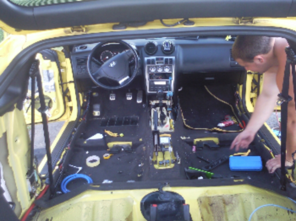

U řidiče máš gumovou průchodku, kterou to krásně protáhneš, mě se tamtudy vešli 2 káble 50 qmm. Když sundáš podběh levýho předního kola, tak to krásně uvidíš a můžeš to i uchytit a protáhnou přímo k baterce v motorovym prostoru. Pak to povedeš standardně pod prahovejma lištama až do kufru. Samozřejmě RCA veď druhou stranou u spolujezdce.
Případný dotazy ohledně audia do Coupe klidně směřuj na mě, to auto už mám prolezlí skrz na skrz a audio co tam teď dávám tu do Coupe ještě asi nikdo nedával a dokonce při zachování zadních sedaček.
