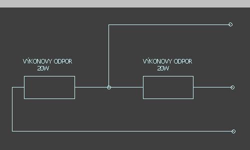

Možno by ti pomohlo toto, investícia cca 30korún, a možno bude svietiť všetko. Ťažko sa mi ale odhaduje potrebný výkon odporov, ja by som to skúsil s tými 20W.
Ale skús rukou, kolko sa hrejú
http://www.gme.sk/sk/elektronicke-souca ... 10010.html

uplne by stacil jeden odpor, ty zarovicky se pres to pripojujou na -
jinak normalne by tam mel bejt potrenciometr s tranzistorem

Ešte tretí nákres obvodu a už sa z toho chalan nevymotá...
A ani som nepomohol
A ani som nepomohol
Re: Pomoc s rheostatem ???
ak sa mu s toho zadymylo, darmo tam dá odpor, beriem to ako nefunkčné, a s tou deličkou by mu možno svietilo aj to, čo teraz nie
