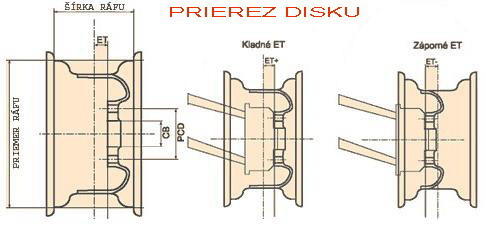

Opat pridavam citaciu pre vysvetlenie pojmov:
Viac na: https://www.hyundaiclub.net/viewtopic.p ... 5&start=75základné info o diskoch, napr.: 7J x 16
7 - šírka v palcoch, 1 palec - 2,54 cm
J - typ pätice
16 - priemer ráfiku v palcoch
popis disku
ET - (Einpresstiefe = zális ) - udáva sa v milimetroch, tento údaj je dôležitý pre zastrčenie alebo vysunutie kolesa z blatníkov. Veľký zális koleso zasunie do blatníka, čo môže mať za následok , že bude šúchať o rameno alebo tlmič. Malé ETčko zase koleso vysunie von z blatníkov.
PCD - značka pre priemer, v akom sú navŕtané diery pre upevňujúce šróby a ich počet. napr.4x100, 4x108, 5x100, 5x112 . . .
CB - (CB=center bore) - určuje priemer stredovej diery v mm. Toto číslo musí byť zhodné s priemerom, ktorý je na náboji auta.

je to tak jak to říkám, jestliže mám ET46 a na to přesnej šroub a koupím disk s ET 38 tak potrebuju prostě delší šroub.Engineer píše:To nie je vôbec pravda...![]()

Nečítal si si ten odkaz čo som poslal, však? Vidno, tak ti ten obrázok znova manuálne nahrajem
ET ti dáva informáciu či máš disk viac vonku alebo zalezie viac dovntútra! Diera ktorou prechádza šteft je vždy rovnaká!!!
https://www.hyundaiclub.net/download/file.php?id=10149
Už chápeš? Nie je to o fréze. Ak to zafrézuješ meníš aj mechanické vlastnosti materiálu a zaroveň meníš aj dovolené prenášané napätia!!!
Nerozmýšľaj o tom!!! ET46 a ET 38, Rozdiel je 8mm...
Nerieš to! Je to ok. Každá značka ktorá vyrába na viacero typov automobilov vyrába s ET 35-38. Iné špeciálne disky (športové majú ET 15-20, nutná úprava blatníkov).
Keď chceš ET46 kúp si originál disky Hyundai!
