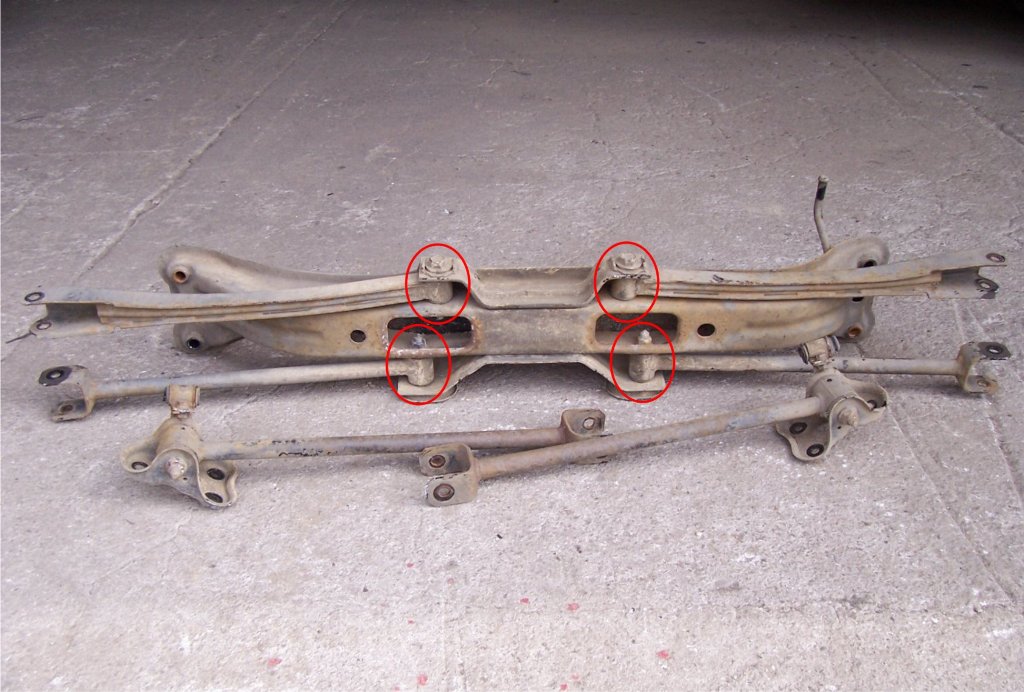

Chystám se vyměnit prohnilou zadní nápravnici na Lantře II (J-2), 1.6 i (1599ccm/66kW/90HP) [11/95-09/00]. Poté, co jsem po třech měsících sehnal alespoň trochu ucházející použitou náhradu a potřebné silentbloky, jsem opět narazil.
Neporadil by mi někdo, kde bych sehnal potřebné šrouby a matice k upevnění ramen a těhlic ke středu nápravnice? (viz označení v přiložené fotce)
Předem moc děkuji.
S pozdravem Barťák

ty starý šrouby bych oměřil a podle toho bych koupil nový, např. ve Fabory.cz. Jsou drahý, ale ze spojovacího materiálu mají snad vše. Já narychlo sháněl centrální matici na poloosu, kde v servisu :hyu: mi tvrdili, že samostatně koupit nelze. Vybod jsem se na ně, zajel do Fabory (v Brně), tam položil tu moji sjetou korunovou matici na stůl, borec to vzal do ruky, kouknul na to, řekl že to je M22x1,5 a už šel dozadu pro novou. Stejně jsem kupoval šrouby co spojují těhlici s tlumičem.....

Pozor 2 jsou exentrycky a ty se budou schanet tezko!
Jinak ja radim zajet k nejblisimu :hyu: dilerovi a tam je do dvou dnu maj!

kupoval jsem je taky maji je v hyundai servisech , prodejnach

pokud jsou excentrický tak jedině v servisu

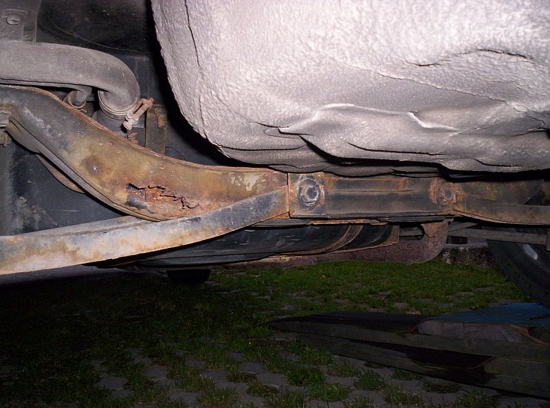

zdravim vsechny lantraky jsem tady novy tak se vas ptam zda se jeste da sehnat zadni napravnice na mojeho zelenace lantra 1.6 16 v combi r,v,1996 a jestli to taky pasuje ze sedanu asi to bude pekna pakarna to sehnat co? stacila by i pouzitá ale dobra dekuji za odpovedi :roll:

o starší a v dobrém stavu nejspíš nezakopneš... Originál nová stojí cca 4800,- Kč ? Pasuje ze všech lanter 96- a coupé 96-. ještě to hodně lidí řeší tím že jí zavaří, ale to bych nedoporučoval...

moc diky za odpoved asi mi nic jinyho nezbyde nez ze koupim novou protoze ta moje je uplne prohnila ta uz varit nepujde nevite nekdo kde se da za ty penize koupit?a jestli k tomu jsou i ty srouby atd diky #-o

já začal shánět nápravnici rok a půl dopředu než šla skutečně do kytek a povedlo se za slušnou cenu sehnat použitou. s těma silentblokama je to fakt boj, takže bylo lepší vzít nápravnici včetně ramen tak jak je a přehodit to celý. ale od tý doby už jsem druhou takovou nenašel...

tak to jsi mel pekny stesti ze jsi ji sehnal =D> .ja uz byl i v nemecku na vrakacich ,sice tam napravnice byly ale asi v takovem stavu jako mam ja na mém zelenáči ](*,)

zdravim vsechny tak se mi dneska podarilo sehnat zadni napravnici sice pouzitou ale v peknem stavu uz jsem tomu ani neveril ze to sezenu v pondeli to necham vymenit a bude klid cau :D/

gratulace :) kolik jsi za ni dal a kde jsi sehnal? ja mam pocit ze jsem za ni dal kolem dvojky.. mozna trojku? vcetne tech ramen... uz ale nevim presne... bylo to tady od clena klubu, mel fakt krasne coupe... budes ji nejak dodatecne osetrovat? ja ji odrbal dratenym kartacem a na nastrikal sprayem na podvozky. do der jsem pak nalil konzervacni vosk.. je to uz loni, letos jsem celej podvozek zkoumal a hledal jestli nekde neni neco potreba udelat a je v pohode. snad vydrzi...

no dal jsem za ni i s ramenama a komplet sroubama 1500kc uz jsem ji take celou odrbal dovnitr nastrikal montazni penu a natrel specialni barvou neco jako je hammerite jmenuje se to rast-oleum je super .ten pan od ktereho jsem ji koupil byl kousek od mnisku pod brdy mel na zahrade celeho zelenace jeko mam ja ani jsem tomu neveril ze jeste sezenu docele slusnou dalo to zabrat :shock:
