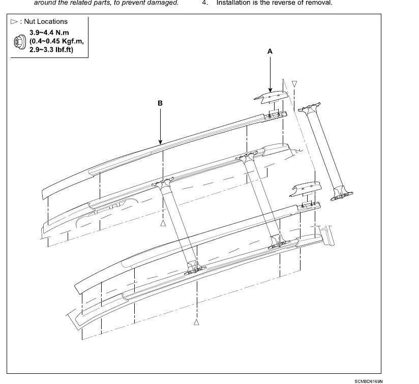

Čaute všetci, chcem sa spýtať, či už mal niekto problém s priečkou na strešnom nosiči. Mne sa zlomil zaisťovací kolík a teraz nedá sa pohybovať s priečkou. Neviete poradiť či sa to dá opraviť, alebo musím kúpiť nový? (Santa fe 06/2007 crdi 2,2 4wd) =D>

Treba priečniky vybrať po vytiahnutí plastového krytu lišty a pokúsiť sa kolík opraviť.

Veľmi rád by som to riešil cez záruku, ale auto som kupoval jazdené a nebol so na prehliadke pri 90 000 km a 105 000km v autorizovanom servise ale u známeho, ktorý je fakt dobrý a cena je úplne niekde inde aka by bola v servise hyundai. Okrem toho som počul, že v TN je veľmi slabý servis. Priečku som v pohode zložil a kolik sa nedal opraviť. Neviete o nejakom vrakovisku?

Ještě jeden dotaz na střešní nosič. Jak dostaneš ten první příčník tak dopředu?
Já to dám max. do půl střechy, pak mě nepustí guma co ja v lyžinách a ani tam nejsou další díry pro zajištovací kolíčky. 8-[

Gumu vyndat a odvrtat ve předu,ale pozor jestli máš střešní okno jako já,tak když je příčmík ve předu,tak nejde otevřít.Vím,že jsem to vrtal asi 10 cm od začátku ,ale průměr vrtáku si již nepamatuji.Změřit posuvkou origo díry.Jinak tuto úpravu dělali taky ve značkovým servise.

Stačí vytiahnuť tie gumy a strešník dáš kde chceš. Ja mám strešné okno, tak priečku zaistím pred strešným oknom, ale myslím si, že pokiaľ nemáš strešné okno tak by si to mohol zaisiť až v predu.

Řešil jsem stejný problém..nakonec jsem požadoval v prodejně,kde jsem koupil posunutí předního příčníku více dopředu..vyvrtali "odborně" další otvory.A teď to jde posunout do nejpřednější polohy.Ale je smutné,že to nedělají automaticky...kdo má střešní okno,tak prostě to až dopředu posunovat nebude..ale otvor tam měl být.

I se střešním oknem to lze posunout naplno dopředu,pouze se nesmí vyklopit nahoru,ale odsunout dozadu,jelikož vozím vak hlavně v zimě tak to nevadí.Jinak to jde .
