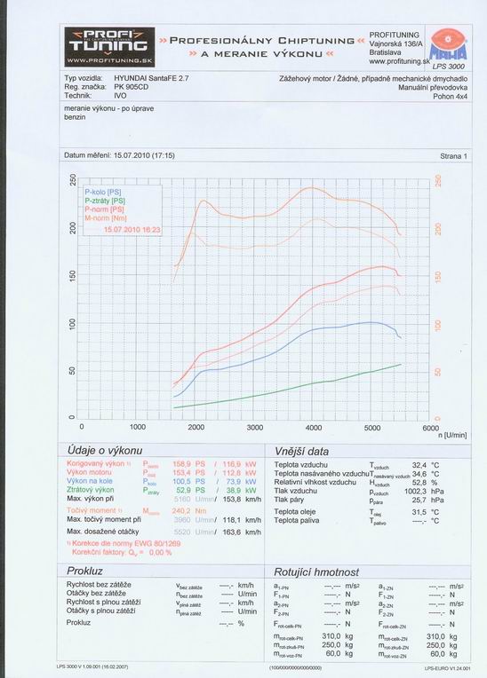

Po dlhsom presvedcovani sameho seba ( mozno som tusil ze zistim nieco o com lepsie nevediet ) som sa vybral odmerat mojho santika na 4x4 vykonovu brzdu. Vysledok bol horsi nez som cakal odmerali biednych 138 koni na benzine a v podstate zufalych 128 koni na plyne. V papieroch mam 173 konikov takze logicka otazka znie kde su ? Chalan mi vysvetlil ze auta dovezene z Ameriky maju celkovo nizsi vykon nez tie predavane v europe hoci sa jedna o rovnaky model. Je to vraj dane kvalitou americkeho benzinu a s tym suvisiaceho nastavenia predstihu v motore. Zaroven mi vsak doporucil svoju upravu, ktora vraj mojmu autu dost pomoze. Nemal prave co robit tak dal dobru cenu a dohodli sme sa. Po jeho uprave sme auto znova odmerali a objavilo sa 20 koni navrch a su aj paradne citit. Len teraz neviem ci sa mam tesit ze mi ide auto o dost lepsie ako predtym alebo byt smutny lebo nie som ani na seriovom vykone. Po novom merani : 158 koni benzin a 149 koni plyn.

Hmm tak potom je jasne ze mojmu autu nieco od zaciatku bolo. Stabilne som jazdil so spotrebou aku som uvadzal. Este slubene diagramy :
- meranie vykonu benzin
- list2vs.jpg (64.02 KiB) Zobrazeno 1599 x
- meranie vykonu plyn
- list1vs.jpg (65.5 KiB) Zobrazeno 1599 x
