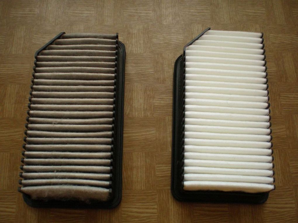

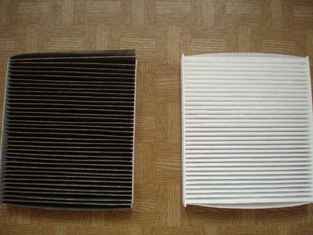

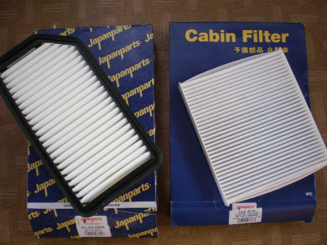

mwoj vzduchový filter v KIA SOUL nie je papierový
a v
sa požívajú papierové
- filter vzduchový a kabínový.JPG (66.51 KiB) Zobrazeno 5045 x
