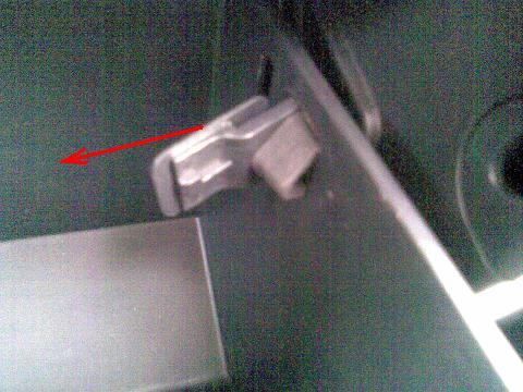

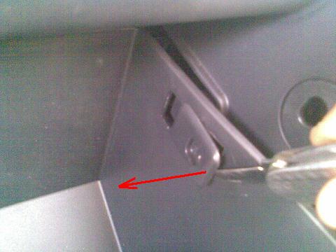

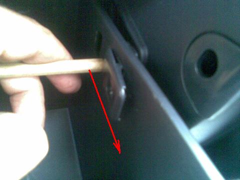

1)pružne podpáčiť plastový držiak.
2)Ťahať smerom k sebe. Pozor, schránka nesmie byť naplno vyklopená, treba ju trochu pri privrieť.
3)Trochu to cvakne, potom sa dá držiak vybrať. Treba dať pozor na dorazovú gumu, niekedy sa vzprieči.

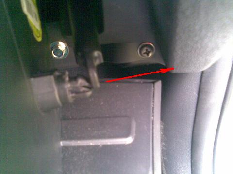

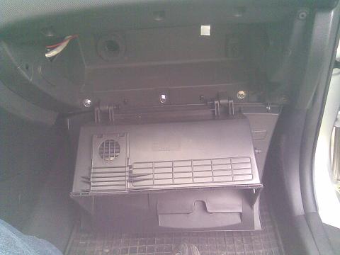

4)Po odstánení oboch držiakov sa skrinka trochu vyklopí.
5) Drží ju tlmič na pravej strane. Vytiahnuť v smere šípky. Oko tlmiča je z tvrdej gumy.
6)Vyklopená schránka. Na úplné odmontovanie asi vytiahnuť pánty Nepotreboval som.
