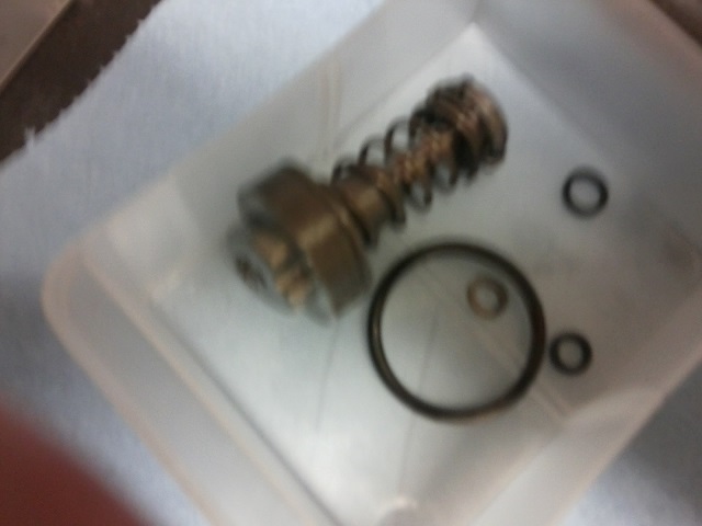

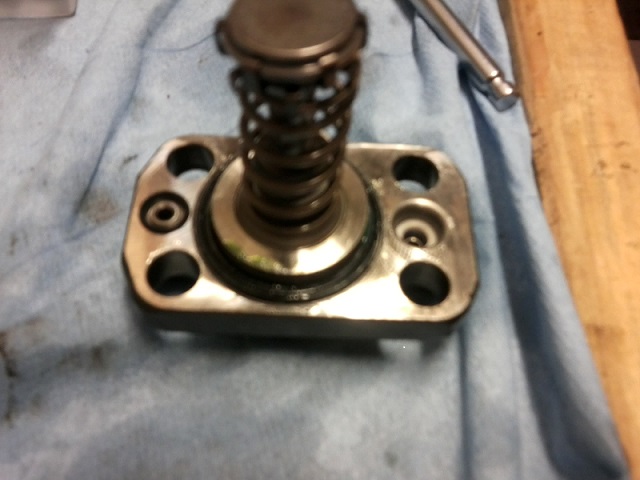

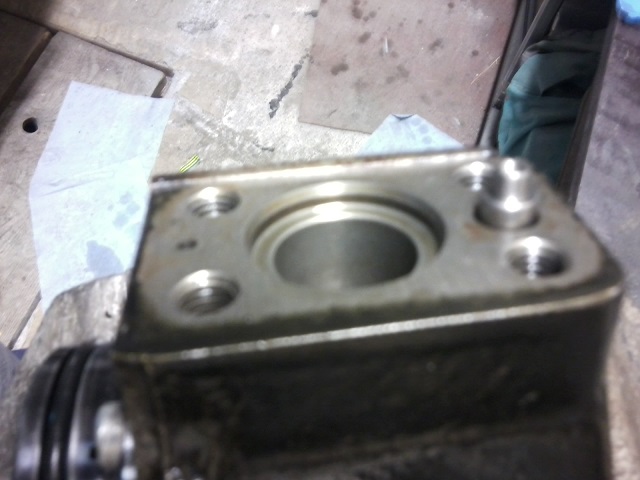

Tiež mi začalo presakovať čerpadlo ale už asi pred rokom len to tak málo vlhlo ale na spodku to po čase urobilo kvapku . V zime štart bez problému tak som to rozobral až pred dvomi týždňami .Dal som nové tesnenia preleštil vršky valčekov a zatiaľ je to suchučké.
Fotografia0025 1.jpg (54.62 KiB) Zobrazeno 5228 x
Fotografia0029 1.jpg (77.72 KiB) Zobrazeno 5228 x

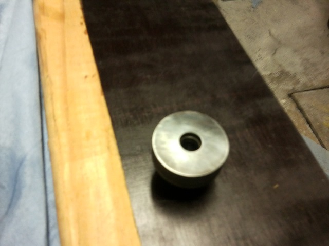

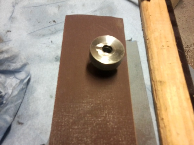

ešte nejaké foto
po leštení
po leštení
pred leštením
pred leštením
Naposledy upravil(a) Peko dne 31 kvě 2013, 08:38, celkem upraveno 1 x.

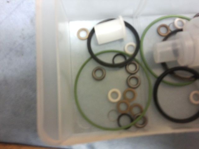

Sada tesnení
DSC01134 1.jpg (60.35 KiB) Zobrazeno 5226 x

je potrebné odmontovať tie tri skrutky + skrutku medzi dvomi plast.hadičkami potom sa dajú vytiahnuť + kovovú tlakovú rúrku . sada na pretesnenie tu http://ecat.elit.sk/SADA-DILU-BOSCH-F-0 ... AxIDQ1NQ==
alebo tu http://autickovo.sk/sk/nahradne_diely/p ... ozdelovaca
