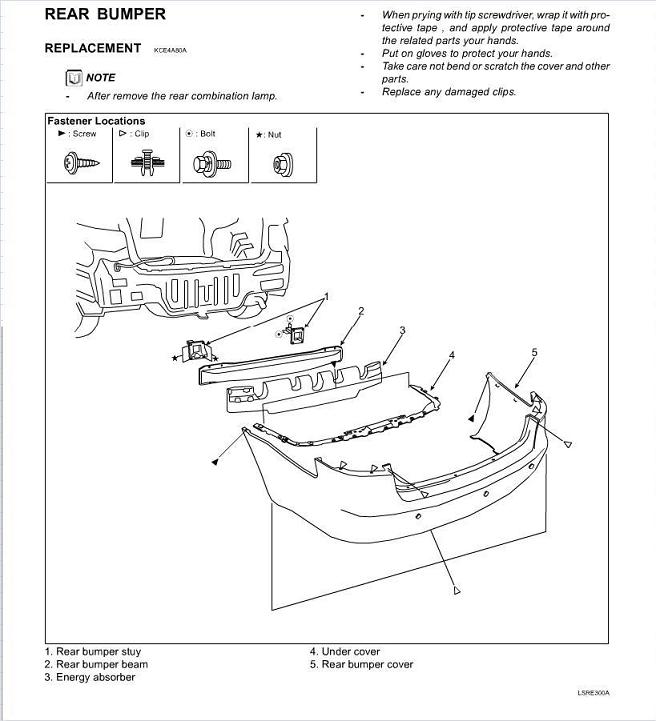

Zdar, uvazuji o montazi parkovacich senzoru do zadniho narazniku, namontoval bych si to sam, ale potreboval bych navod / manual / popis, jak sundat zadni naraznik = nemate nekdo? Nechci to zacit montovat jen tak = zkouset to jen tak bez manualu, chtel bych nejdrive vedet kde jsou srouby / zacvaky atd. at to nekde neurvu...
Re: jak sundat zadni naraznik Sonata NF 2005
Snad ti to pomůže.
- bomber.JPG (56.8 KiB) Zobrazeno 1067 x
