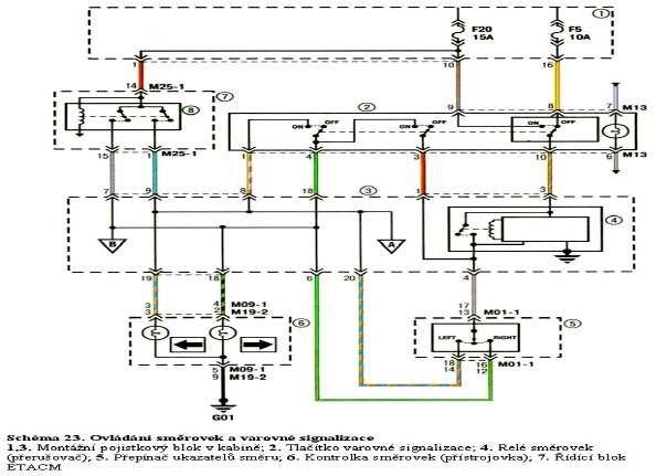

Je to sice GETZ, ale moduly budou asi podobné
snad Ti to pomůže

fuha, ako auto amater, je to pre mna prilis komplikovane :) aj kablov menej, aj ine farby. nieco jednoduchsie by sa nenaslo? 8-[
ale vdaka za ochotu ;)

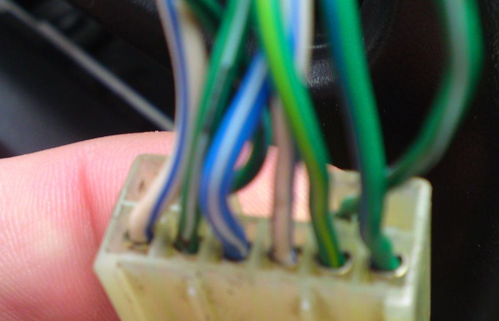

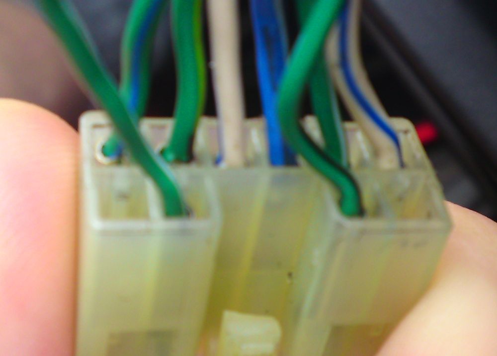

keby niekto potreboval navod, prikladam fotky
