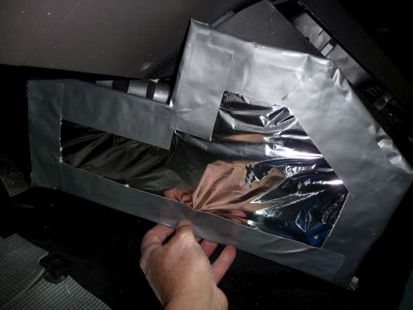

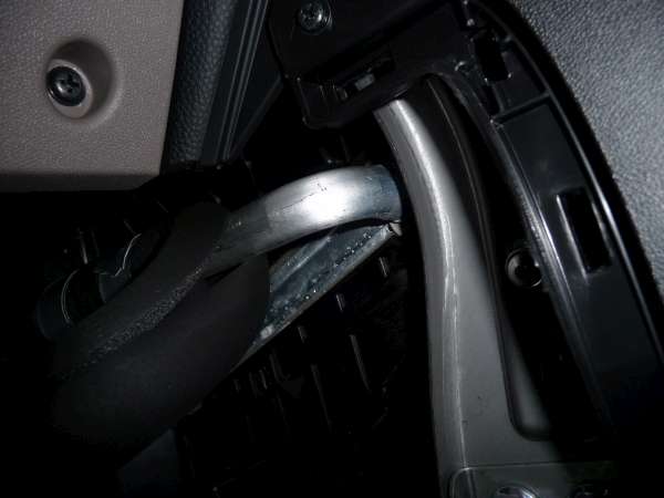

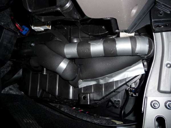

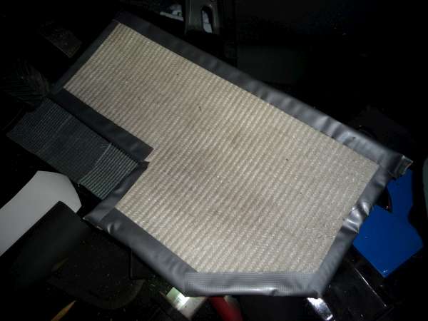

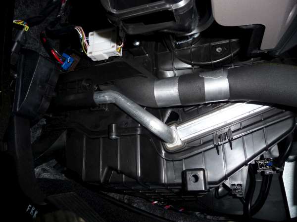

Re: prehriaty plastový kryt radiátora ix20 CRDi
vtlait píše:ahojte, máte skúsenosť, že sa prehrieva plast, ktorý kryje radiátor kúrenia pri plynovom pedáli? na mojom je dosť horúci a keď opriem nohu, tak sa mi potí. V zime to bude fajn, ale teraz veľmi nie. Dík
Díval jsem se na tu trubku co hřeje středový tunel u pravé nohy. Náprava je jednoduchá,doporučuji na trubku navléknout izolaci co se používá na trubky klimatizačních jednotek. Ale tu tmavou,kvalitní pro profesionální použití,ne ten šedivý mirelon!co se také používá na topení. Ta správná má hladký povrch,je to vlastně neoprén. Pokud budou použity pásky na upevnění,nesmí izolaci "zaškrtit" Myslím,že bude k sehnání v každém servisu,který montuje klimatizace do domů,bytů apod. Průměr 3/4 ". Tato trubka je horká i,když běží klimatizace. Topení nemá kohout,vzduch se jen vede jinudy.Trubka tedy hřeje i v létě. Odstavit okruh např. svorkou na hadici není možné,hlava motoru je přes tento okruh odvzdušňován Na obou stranách bych navíc polepil boční panely tunelu zevnitř nějakou vhodnou izolační fólií. Myslím,že ta co se lepí za radiátory v bytech by stačila,klidně dvě vrstvy,místo tam je. Tím by se zamezilo zahřívání boků od výdechů pod zadní sedadla. Tohle teplo tam jde sice jen v zimě,ale i tak není příjemné,ani zdravé si o panel lýtko nohy nahřívat. Boční panel jde snadno vyjmout po demontáži hmoždinky na křížový šroubovák uprostřed,pozor na takový háček ve spoji úplně dole,kryt se musí plastovým klínem odepínat odshora, obdélníkové spojovací části jsou v sobě jen zacvaknuté,použijte zrcátko! Stejně tak se po vytažení rámečku manžety řadící páky opatrně vytrhne celý horní rámeček,opět je lépe pomáhat v místě spojení plastovým klínem.Franta
- Příspěvky: 168
- Registrován: 15 říj 2011, 02:18
Díval jsem se na tu trubku co hřeje středový tunel u pravé nohy. Náprava je jednoduchá,doporučuji na trubku navléknout izolaci co se používá na trubky klimatizačních jednotek. Ale tu tmavou,kvalitní pro profesionální použití,ne ten šedivý mirelon!co se také používá na topení. Ta správná má hladký povrch,je to vlastně neoprén. Pokud budou použity pásky na upevnění,nesmí izolaci "zaškrtit" Myslím,že bude k sehnání v každém servisu,který montuje klimatizace do domů,bytů apod. Průměr 3/4 ". Tato trubka je horká i,když běží klimatizace. Topení nemá kohout,vzduch se jen vede jinudy.Trubka tedy hřeje i v létě. Odstavit okruh např. svorkou na hadici není možné,hlava motoru je přes tento okruh odvzdušňován Na obou stranách bych navíc polepil boční panely tunelu zevnitř nějakou vhodnou izolační fólií. Myslím,že ta co se lepí za radiátory v bytech by stačila,klidně dvě vrstvy,místo tam je. Tím by se zamezilo zahřívání boků od výdechů pod zadní sedadla. Tohle teplo tam jde sice jen v zimě,ale i tak není příjemné,ani zdravé si o panel lýtko nohy nahřívat. Boční panel jde snadno vyjmout po demontáži hmoždinky na křížový šroubovák uprostřed,pozor na takový háček ve spoji úplně dole,kryt se musí plastovým klínem odepínat odshora, obdélníkové spojovací části jsou v sobě jen zacvaknuté,použijte zrcátko! Stejně tak se po vytažení rámečku manžety řadící páky opatrně vytrhne celý horní rámeček,opět je lépe pomáhat v místě spojení plastovým klínem.Frantamiche píše:Takže je vidět, že s tím zápasí kdejaké auto, hold si toho někdo všimne, někdo ne ... http://www.citroeny.cz/forum1/viewtopic ... ast#p11924
Rozhodně nám s tím nikdo vnepomůže, je to konstrukční záležitost. Ale pokud je někdo kutil a dá sem odkaz na to jak to alespoň solidně odizolovat, nebudu se zlobit.
