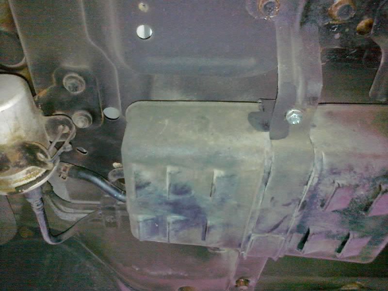

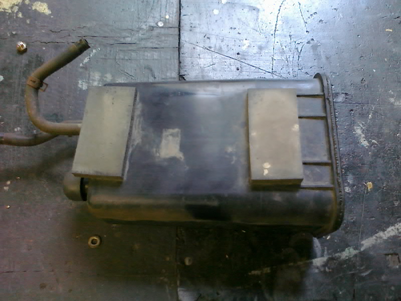

Ahoj kluci,nevíte kde najdu odvzdušnění nádrže?Musím vyndat nádrž :?: Mám tam podtlak(víčko při povolování nasává) a asi mi způsobuje problémy při ranním startu.Je to možné :?: Všechny možné jiné závady jsme již vyloučily,diagnostika nic.Jak mam stav nádrže pod čtvrt dle palivoměru,tak ráno špatně startuji(změnou teplot vzniklý podtlak?),pak celý den v pohodě.Nejvíc se mi to děje když natankuji plnou a pak po dvou či třech měsících kdy se stav blíží cca 10 litrům mi to začne zlobit(celou dobu neotvírám víčko).Pak dotankuji třeba jen 10 litrů a je po problému :?: A nesmějte se mi,už sem z toho na palici #-o Dnes v diskusi s kamarádem mě napadla tato myšlenka,symptomy by tomu odpovídali :-k Dík za rady.
WARTBURG 1.3 WV -prodáno
jiri.vacha
Příspěvky: 771
Registrován: 24 led 2012, 22:33
Bydliště: Loučná-Lom
Re: Palivova nadrz 2,0 benzin
Příspěvek od jiri.vacha »
Tak jsem vyřešil podtlak v nádrži,je tam asi uhlíkový filtr,byl neprůchozí #-o ,trošku jsem mu domluvil :mrgreen: ,vzal jsem ho párkrát o stůl ](*,) :shock: ,pak všemi otvory prohnal osm kilo vzduch :D/ ,nu a je po problému =D> ,nádrž opět volně dýchá :D/
