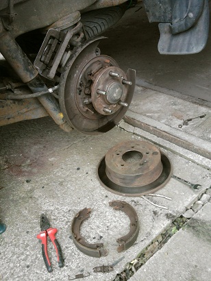

Zdravím Vás, chcem sa vás opýtať ako stiahnem zadný brzdový kotúč? Aj som klepal kladivom aj WD sprayom namazal a nič. Ide to iba nejakým sťahovákom, alebo je na to ešte nejaká finta?
Vďaka vopred niekomu za odpoveď

hlavně se podívej jestli není kotouč součástí náboje kola (jeden kus) to bys musel rozdělat komplet i s ložiskem. v NF sonatach se nevyznam takže neporadím více...

Kony5 píše:hlavně se podívej jestli není kotouč součástí náboje kola (jeden kus) to bys musel rozdělat komplet i s ložiskem. v NF sonatach se nevyznam takže neporadím více...
Nie je súčasťou náboja to je na 100%, lebo je aj video ako na presne takej istej sonate si chlapík menil kotúč, ale ako to sťahoval je akurát vynechané, teda vidno ako to zľahla sťahuje, pred tým však ukázal kladivko a to je vše.

Kotouč drží jen ten jeden šroub. Bývá tam přirezlý (kotouč), musíš do toho pořádně majznout kladivem z vnitřní strany. Proč ho chceš vlastně sundat? Pokud měníš za nový, tak do toho. Pokud něco jiného, tak opatrně pobouchej dookola, povolí to.

jde to stejně jako u Trajeta :mrgreen: ten šroubek co ten kotouč drží, tam dáš šroubek o větším průměru , naproti je díra, do té dáš taky šroub a točíš, občas bouchneš kladivem po kotouči.

mu to asi drží brzdové čelisti parkovací brzdy. Je tam mechanismus (samostav) šroubovice nebo klínek...ten zvětšuje rozměr mezi obložením -vymezuju vůli mezi bubnem pokud se obložení a buben sjede...podle mně ti to drží sjetý buben se zoubkem na obložení (ale nevím proč by byl sjetý když je to jen parkovací brzda??!!) nebo to tam máš fakt přirezlý... dá se udělat celkem jednoduchý přípravek na stáhnutí kotouče , kdyžtak ti pošlu nákres...
