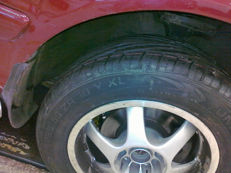

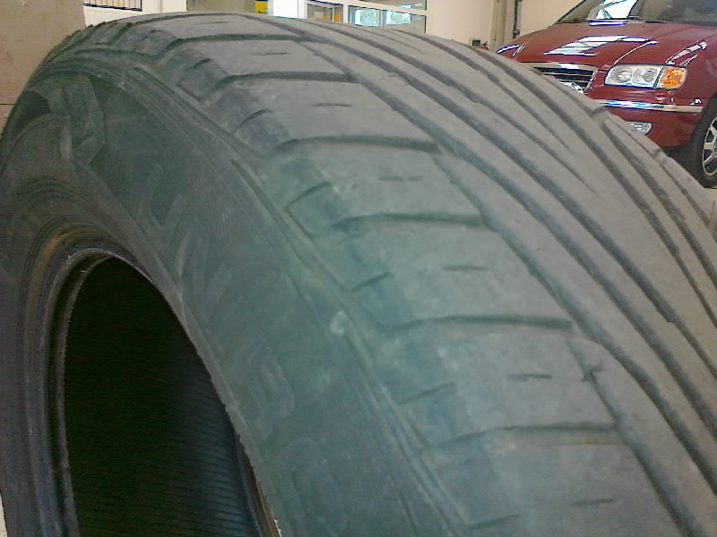

Řeším s Tebou ten stejnej problém, zimáky na Trajeta. Protože málo jezdim s Trajetem přemýšlel jsem o nových zimákách které použiju po celý rok, jelikož jsem byl proti celoročným pneumatikám. Zjistil jsem ale na netu že má dobré vlastnosti v zimě celoroční pneumatika Vredestein Quatrac 3 (viz foto.1). Možná půjdu do ni anebo dám zimáky Kleber (viz foto.2). Má pravdu Hardcam o dobré kvalitě Kleberek, měl jsem je na mém predešlém autě (Mercedes) drželi dobře a byli lacinější než Michelenky. Samozřejmě ze dám tu stejnou velikost 215/65 R15 H96 co je napsaná na techničáku přestože by jsem mohl podle techničáku dát i 205. Těch pár korunek co by jsem ale ušetřil ze 205kami nestojí za to aby jsem změnil to skvělé držení Trajeta které mi teď poskytují 215ky. Samozřejmě 195ky vůbec neberu na mysli, nejsou pro naše Trajety které jsou těžké dvoutunové vozy a proto nejsou napsané v techničáku.Bolo píše:Zdravím všechny.
