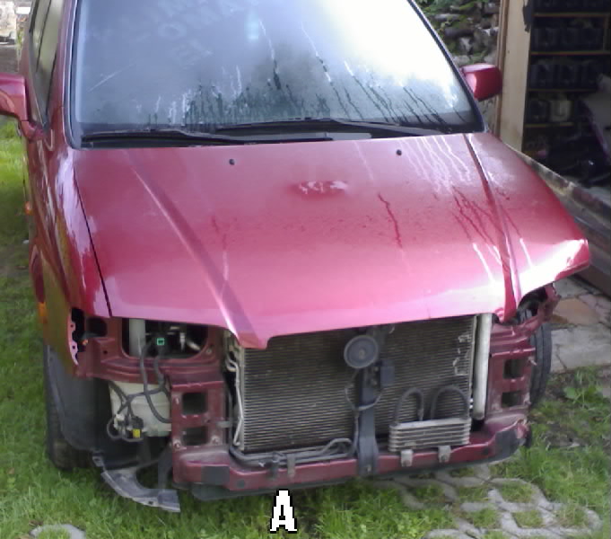

Ahoj,snad máš kliku,loni jsem ho měnil,taky ukazovalo nesmysly,ještě než ho budeš měnit odpoj baterii a pak ho odpoj a zkontroluj konektory,příp. očistit promazat a připojit,připoj baterii a uvidíš,třeba bude fungovat,na foto je nad písmenem A.
Dostaneš se na něj zespoda mezi nárazníkem a výztuhou předního čela,je tam šestka šroubek na desítku klíč a úzký prostor,ale dostaneš se tam,vytahneš ho dolu,kabel je dost dlouhý.Do prodejny si ho vem sebou ,je asi víc druhů dle roku.Já tam mám čidlo výrobce ford,v hyundai na mne koukali divně,nakonec zjistily,že je origo,prý mam verzi pro ameriku prodanou do švýcar #-o .Některé nahr. díly mam spešl. :-k
