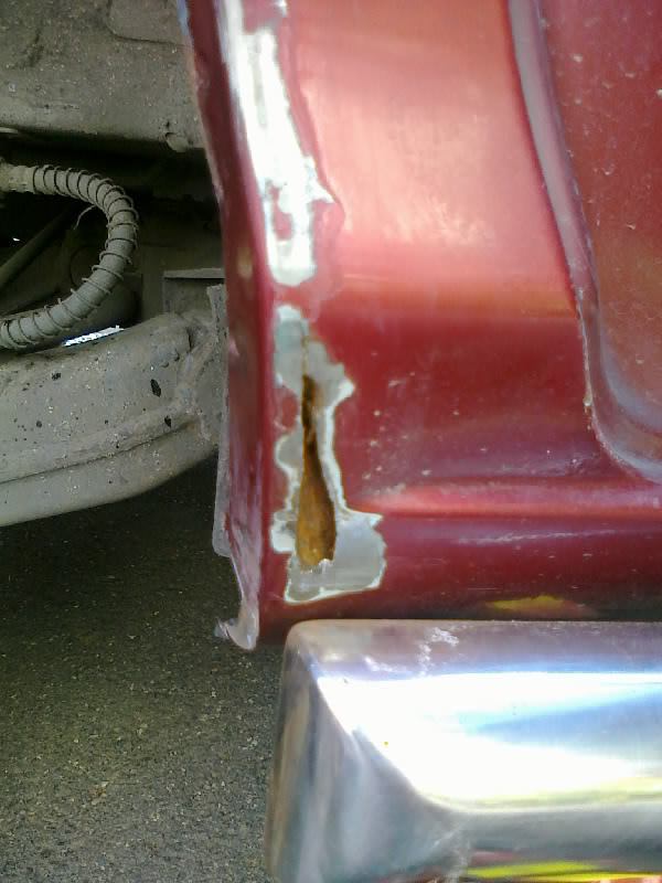

Mno,já ti nevím,když jsem své auto přivezl ze švýcar,bylo jak nové(tam se nesolí),čtyři roky u nás
Neudělal jsem si čas udělat dutiny hned po dovozu,a ted mě to docela mrzí.Důsledek každodeního provozu.Takže vystříkání dutin má něco do sebe WARTBURG 1.3 WV -prodáno
