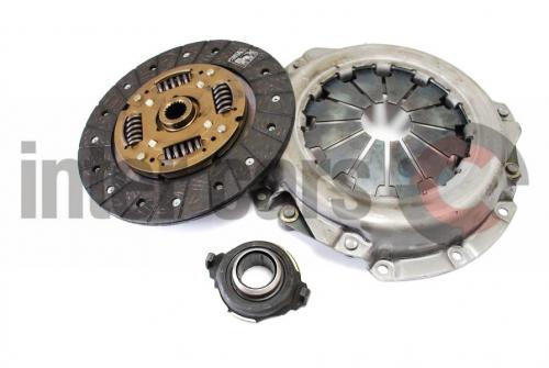

Ahoj .poradi někdo jak sundat ložisko z přitlačaku a nic nerozbit. diky Lantra 2.0 1998 sms 721481580 moc diky

tipuju, že máš tetno typ ložiska. Je tam jen zacvaklé přes pružinový drát. Tak ho chyť za plochy jak jsou ty packy (packy jsou natočené směrem na přítlačák) a tahej. Mělo by se to vycvaknoutm. samo bude potřeba hodně síly na překonání těch pružinových lamel přítlačáku. Pokud se něco poškodí, tak to budou max packy na tom ložisku. Jelikož ho chceš sundat tak tipuju, že ho budeš měnit. Kolik máš na spojce najeto? Jestli by už nestálo za to, když to budeš mít rozhozené ji vyměnit komplet. Zas taková pálka to není.
