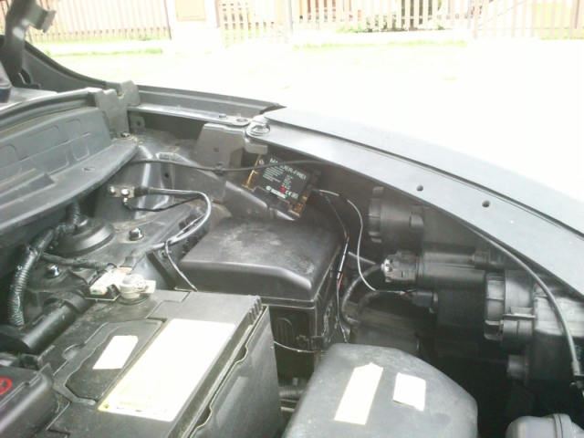

Zdravim. Mam mensi problem - kuny sezrali mi kus calouneni v motorovem prostoru. Objednal jsem tuto plasicku na kuny http://www.levnealarmy.cz/eshop/odpuzov ... -auta.html
V navode je napsano, ze jeden vodic ma byt napojen k zapalovani pin +15. Kde ho najdu? Dekuji

tady je link na stažení potřebného PDF. Ta rušička bude asi chtít jenom +12V , zem a +12V IGNITION ON ne? To najdeš kdekoli v motorovém prostoru u relé a pojistek 8)

Plasecka je zapojena a doufam, ze pomuze. Cerny vodic na plus, hnedy minus, sedy napojen na svetla

Po príchode na chalupu som vždy rano pod kapotou našiel stopy že tam kuna bola na navšteve. Kupil som teda rušičku Iso-car1, kde popis zapojenia znie čierny kabel +, hnedy - , šedy pin+15. Našťastie mam už dodatočne zapojene denne svetla tak som využil kabel ktory už v servise pripojili predtym. Takže som šedy pripojil k ich červenému. Funguje ako ma , po naštartovaní rušička sa odpojí, a opetovne po vypnutí motora zase píska. Čo sa týka odberu - za štyri dni nepohnutia vozidla kleslo napetie z 12,58 na 12,57, čiže minimum. A konečne mam pokoj :)
