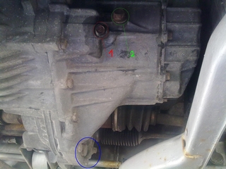

Chcel by som sa poradit ohladne výmeny prevodového oleja na Accent r.v.2000, 1,3 12V. Mozno to bude znamy pohlad na prilozenej fotke som označil dve skurutky, kote si myslim, ze 1- je vypúštacia a cez 2- olej nalejem(ukaze hladinu). Ale niesom si celkom isty, tak by som to chcel overit prostredníctvom niekoho kto ma s vymenou skúsenost a je ochotný poradiť
alebo sa mýlim a je to niekorá iná skurtka? nieco z modreho kolecka?
Oleja som zistil , ze by som mal potrebovat cca 2L mam SAE 75W-85. API GL3/4

V modrem kolecku ten velky sroub by mel byt vypustny.. V zelenem kontrolni/nalevaci

Ďakujem za info.

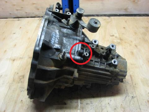

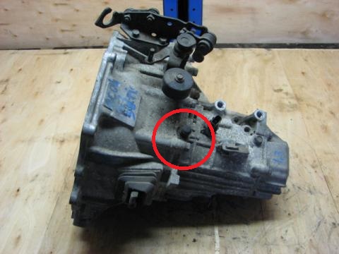

Ahoj mam tu prevas dve prevodovky v červenom krušku su dve gumene zadky alebo niečo take čo je to mam to aj ja na svojom accente 1999 1,3 12V niektory vravia že sa cez to nalieva ojel iny že z prednej strany prevodovky od chladiča ako to je
