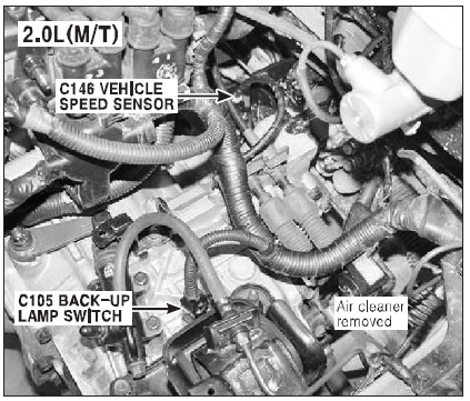

Ahoj, potřebuju poradit, kde je spínač zpátečky na převodovce, nejlépe foto. Našel jsem nějaké čidlo nebo spínač, ale nevím jestli to není čidlo rychlosti. Díky za radu, popřípadě foto.

Asi máš manuálnu prevodvku tak toto pomôže.Mildano píše:Ahoj, potřebuju poradit, kde je spínač zpátečky na převodovce, nejlépe foto. Našel jsem nějaké čidlo nebo spínač, ale nevím jestli to není čidlo rychlosti. Díky za radu, popřípadě foto.
- HTmT.png (189.42 KiB) Zobrazeno 6242 x
