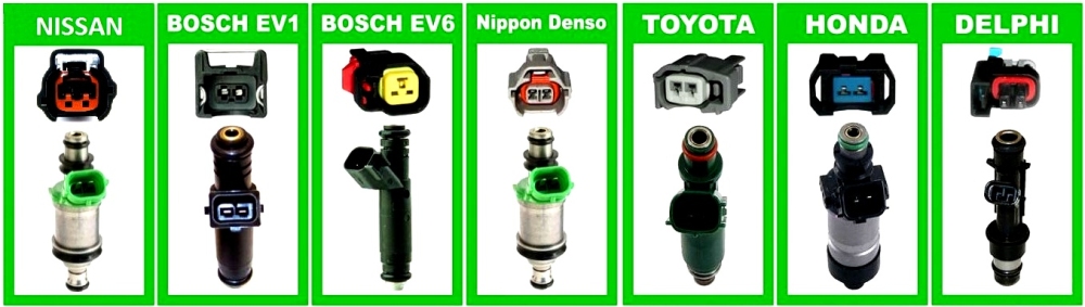

Mám tuhle krabičku http://www.autoethanol.cz/autoethanol/e ... Denso-v4-2 . Hlavně je třeba dát pozor na konektory, nemusíš mít v autě stejné jako já. Metrix má výhodu v tom, že má přímé plus na vstřiku, takže se jednotka připojí pouze na kostru, propojí se vstřiky a přišroubuje se někam k motoru teplotní čidlo a to je vše. Používám režim Auto, spotřeba se zvedla cca o jeden litr.
