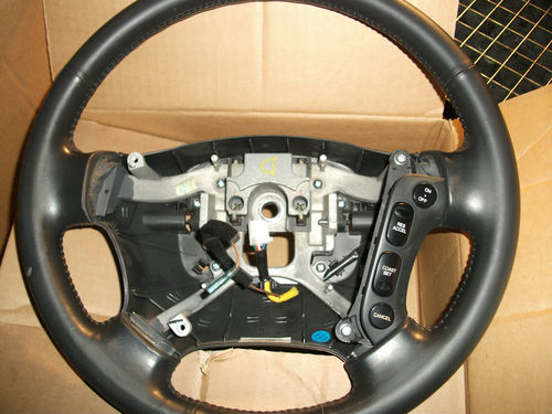

ovladani tempomatu je samotnej dil a da se z volantu normalne vysroubovat.
http://www.ebay.de/itm/HYUNDAI-SANTA-FE ... 3a78aa2e1e
Santa Fe 2,2 CRDI 114KW 4X4 MR 2009 EXECUTIVE

Akorát pozor...dle foto na ebay - viz výše je to na levou stranu volantu a tam já mám osobně ovládání rádia...

Vzdyt je to na pravou stranu.DanielD952 píše:Akorát pozor...dle foto na ebay - viz výše je to na levou stranu volantu a tam já mám osobně ovládání rádia...
- vvolant.JPG (46.54 KiB) Zobrazeno 2116 x

Pravda, pravda, omlouvám se, blbě jsem koukalDusanCZ píše:Vzdyt je to na pravou stranu.

Takže vyřešeno, panýlek s tlačítky šel koupit jako náhradní díl . V hyundai mě ho prodali za 1 470 Kč.
