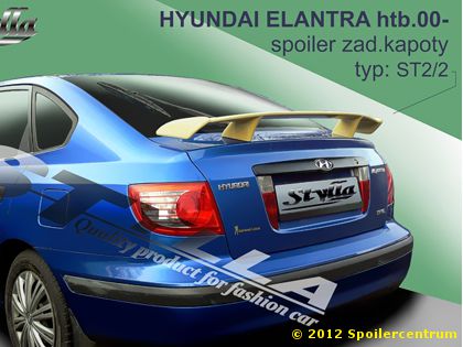

Zdar chlapi koupil jsem kridlo na mou elantru,ale se takovi kremovi a ja bych potreboval vedet jaky odstin modre metalizi je na aute.V technicaku je pouze napsano modra metaliza,ale ne odstin te modre a takhle mi to barevne nesedi viz.obrazek.Uvazoval jsem jeste ze ho striknu cerne,ale v te same metalize jako je auto by to bylo hezci.

V motorovém prostoru máš identifikační štítek, kde je VIN a další údaje :lol: U udaje PAINT je dvoupísmenný kód barvy. Podle toho ti ho profifirmy v pohodě namíchaj :D/

Pokud je auto starší, tak odstín laku nemusí sedět podle toho kódu, protože lak postupem času lehce mění odstín. Slušný prodejce laků má možnosti (plno vzorkovníků barevných odstínů, nějaké elektronické měřáčky apod.), podle kterého najde ten pravý odstín, který bude k tomu původnímu sedět. Podle potřeby ti ho namíchá do pixly nebo přímo i do spreje, pokud se jedná o menší díl. Samozřejmě ti k tomu doporučí správný základ, případně ředidlo do pistole (pokud již není předředěno na správnou konzistenci) a další propriety, které zaručí kvalitní výsledek.

Na lantru jsem to kdysi taky řešil... v pohodě namíchali do spreje podle toho co je na autě.... borec vybehl ven k auto se vzorníkem, chvilku zkoumal meril, pak jsme si kejvli ze tudle a sedelo to parádně. Nedal ose poznat ze nekdo opravoval dveře ( manželce v garažích u obchodáku neuhnul sloup :-) )
