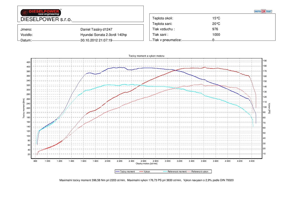

Chci se s vami podělit o velmi kladnou zkušenost s přeladěním mojí sonáty na 180PS/390nm.
Sonata po 6letech provozu a 180tKm najeto měla vychozí výkon 144PS/320nm
Ladilo se tak aby to neodnesl filtr pevných částic a vydrželi to teplotní čidla před filtrem, jelikož předtím jsem měl jinou mapu, po 20tKm vždy odešlo čidlo výfukových plynu - zřejmě z důvodu velkých teplot.
Nyní je vše naladěno tak aby vše vydrželo a teploty výfukových plynu jsou v mezích.
