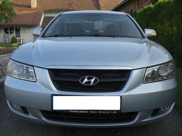

http://imageshack.us/photo/my-images/694/cimg2670k.jpg/ nevím připadají mi jako originál,má to maximální výbavu,kůže atd.
- CIMG2670.JPG (136.66 KiB) Zobrazeno 3528 x
Re: Sonata 2.0 CRDi r.v.2007
To jsou obyčejná čočková světla pro halogenové žárovky H7. Čočka se rozhodně nerovná xenon, světlo pro xenon je navíc konstrukčně trochu jiné. Nutno ale říct, že se svícením Sonaty jsem velmi spokojený a dodělávané xenony nejsou potřeba, což naopak v i30 si nedovedu představit, že někdy více pojedu se žárovkami.
