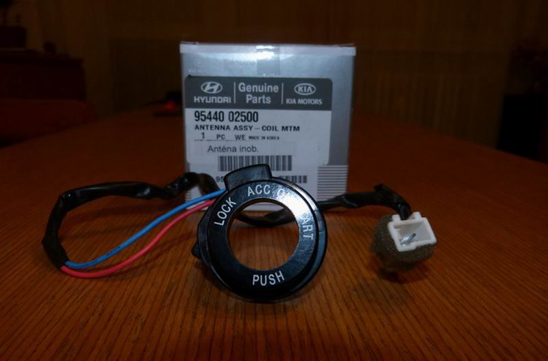

Rudolf
Příspěvky: 389
Registrován: 10 čer 2007, 17:44
Re: Nechce nastartovat
Příspěvek od Rudolf »
Tak tady je "mrška" rozbitá. Cena 1200 i s prací.

sedli
Příspěvky: 115
Registrován: 15 kvě 2011, 00:34
Bydliště: Brno
Příspěvek od sedli »
Tak hlavně že to není nic horšího. Jen čekám až to znovu udělá a zajedu na diagnostku a objednám výměnu, ale už týdne se to nijak neprojevilo, kontrolka se rozsvítí a Atos nastartuje:-)
