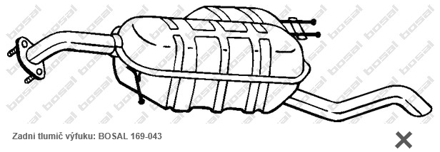

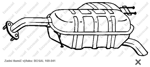

Hardcam: A jak je to s Accentími tlumiči výfuku? Co tu čtu, tak zatím žádná druhovýroba...?
Re: Výfukový systém
Gandalf: benny ma bohuzel pravdu
