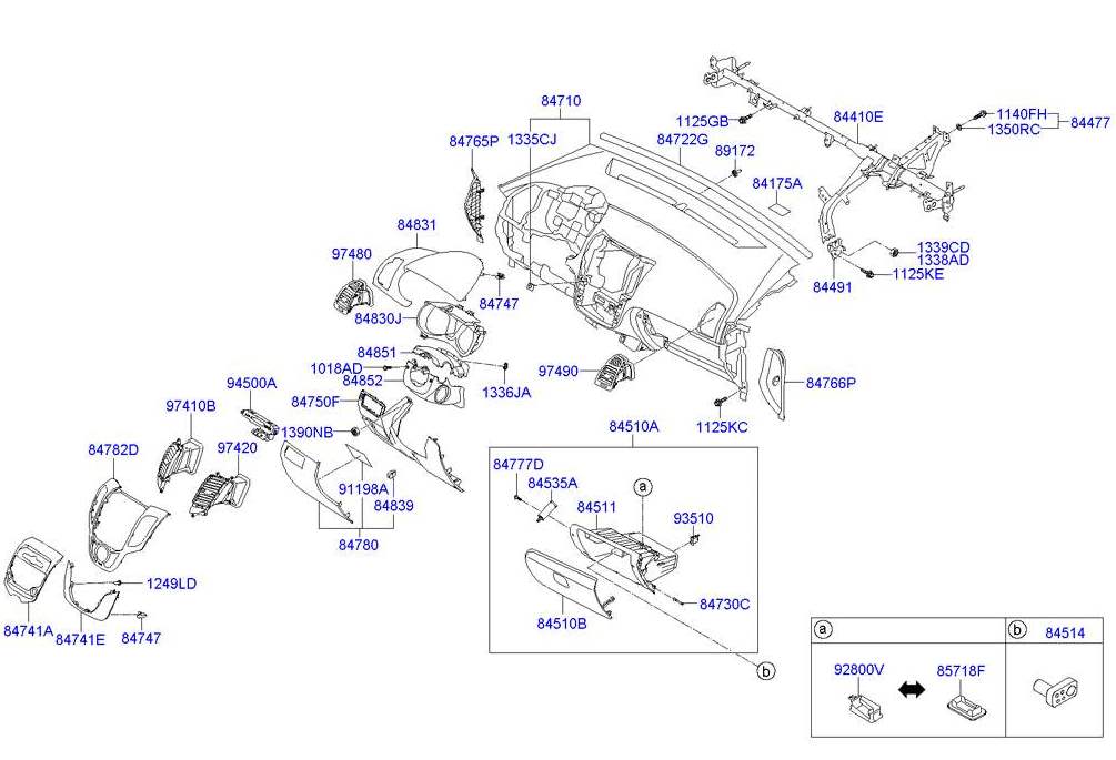

nicolas.tesla
Příspěvky: 80
Registrován: 28 pro 2010, 10:23
Re: Rozebrání palubovky
Příspěvek od nicolas.tesla »
Možná nepomůže, ale pro představu palubky :)
palubka
palubka
