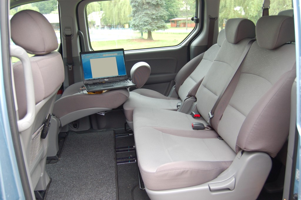

No já nevím, ale 2011, což je předpokládám totožná generace, v druhé řadě variabilitu umožňuje, je dělená 2/3 a podélně posuvná v dost velkém rozsahu. I opěradla šly sklopit (sice jen dozadu na lůžko, ale šly). Třetí řada bohužel, tak jak píšeš. Posuvná sice nejsou, nicméně, opěradla šly sklopit na doraz k zadnímu výklopnému čelu.
Přikládám alespoň foto druhé řady s částečně posunutou a sklopenou sedačkou. Používal jsem to jako pojízdnou kancelář

diky za odpovedi i za prilozene foto.
ale z obrazku je zrejme, ze jde sklopit jen predni 1.rada.
2.+3.rada ma dorazy jak je videt na obrazku a neda se to sklopit do roviny ani na jednu stranu(rozsah podle me stejny u 2.i 3.rady na maximum co je videt na obrazku),
chtel jsem tedy vedet jestli nekdo se nepokusil zjistit/upravit ty dorazy a trochu tomu pomoct rozbruskou
2.rada jak pises jezdi v kolejnicich a je tam docela velky rozsah.
