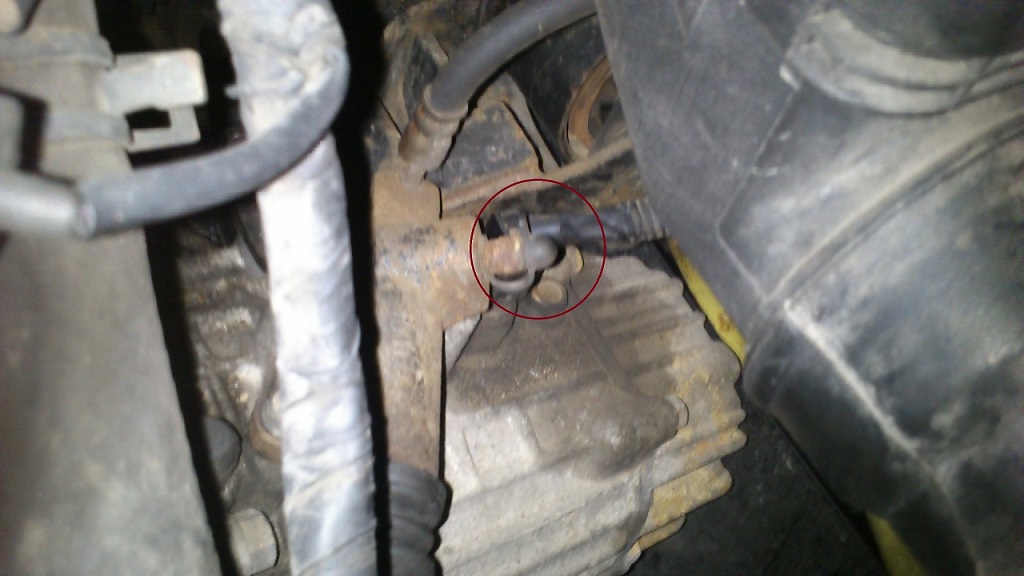

Dobrý den, prosím mohl by to někdo vyfotit. A případně popsat, jak zjistím že to čidlo je mrtvé? Děkuji za odpověď

Čidlo zpátečky je umístěno na převodovce (viz foto). Pokud si prošla pojistky, žárovky a vše je OK, pravděpodobně bude na vině čidlo nebo přerušený kontakt ve vedení. Dá se to zjistit úplně jednoduše. Je to spínač. Odpojíš patici a něčím vodivým (třeba nůžkama, nebudem to dělat složitějším :-D ) spínač nahradíš. Takže.. propojíš ty dva konektory v patici (to je to, co od toho vedou ty dráty). Pokud se zpátečkové světla rozsvítí, čidlo je K.O. Výměna je snadná. Je to myslím na 24mm klíč, teď netuším přesně, takže jen rozpojit patici, povolit, našroubovat nové a zacvaknout zpátky. Díky tomu, že je tam celkem na hovno přístup, budeš muset před výměnou sundat airbox. Ale ten taky drží jen na pár šroubech :-)
