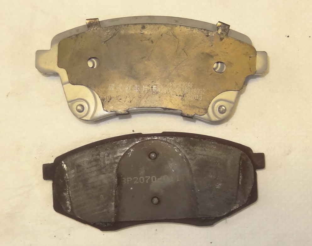

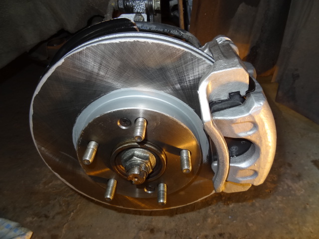

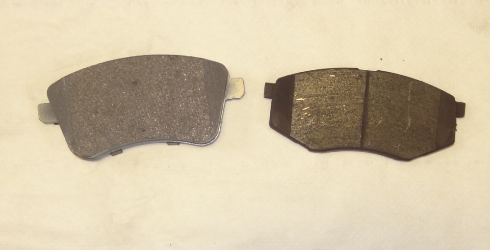

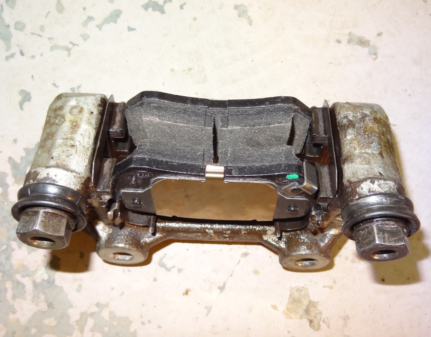

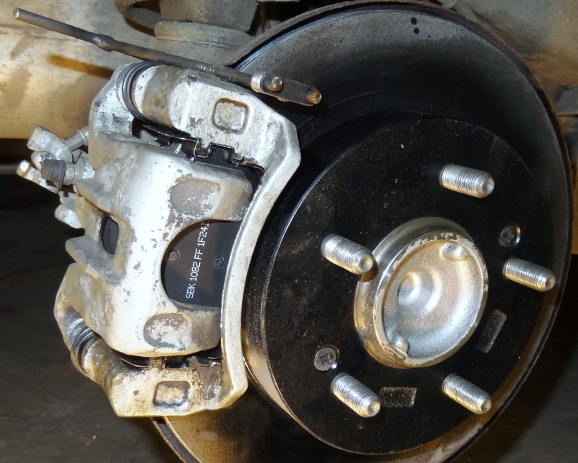

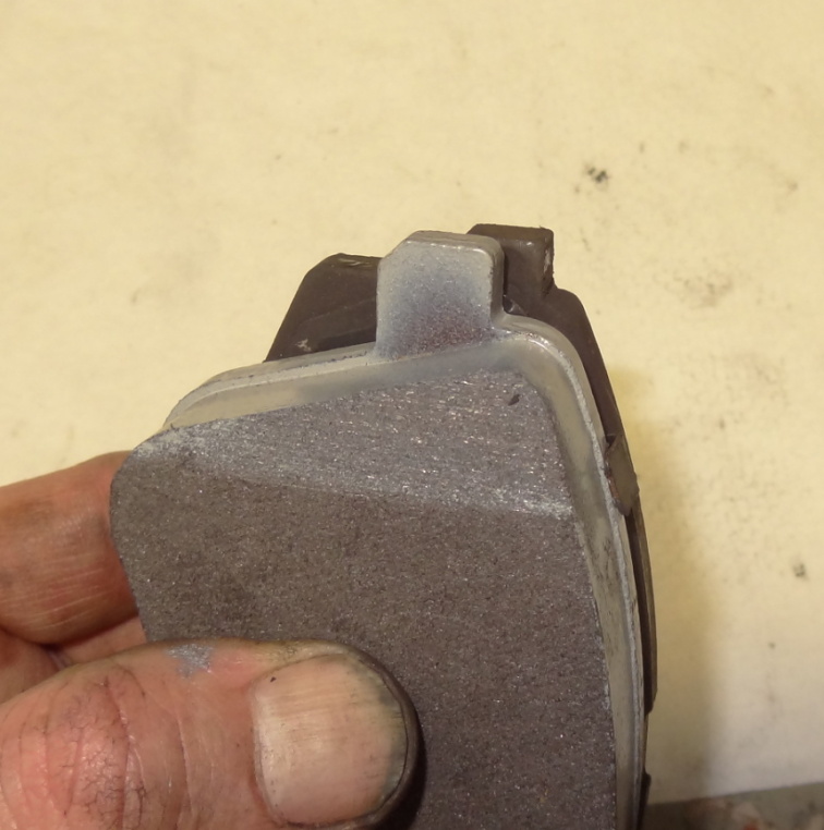

Jarní domácí servisní prohlídka brzd. Demontáž desek, vyčištění, konzervace, montáž. Také jsem flexou odbrousil ten grot po okraji. Zadní kotouč má toleranci 10-8mm, jsem po 71000 km na 9,47. Desky jsou ok cca 40%. Předek je co se týče kotoučů podstatně víc ojetý. Tam je tolerance 26-24 a naměřil jsem 24,8. I u desek, jsou tak cca na 30%. Takže odhaduji příští jaro desky a kotouče. To mě celkem překvapuje, že kotouč vepředu dá jen jedny desky??? . Koukal jsem na dodavatele kotoučů na autokelly a co tam je za značky tak mě od nich kamarád zásadně odrazuje. Starline, ATE, Ferodo prý zásadně nebrat, Bosch asi dělá všechno zkušenost s kotouči nemám, to stejné Nipparts. Prý se točí kotouče pro všechny značky někde v ově??? Ceny 1000 až 2500. Co jsem se zajímal tak každej samo domo mechanik má naprosto jiné zkušenosti a co jeden kategoricky odmítá druhý doporučuje. Co dáváte za kotouče na auta?
